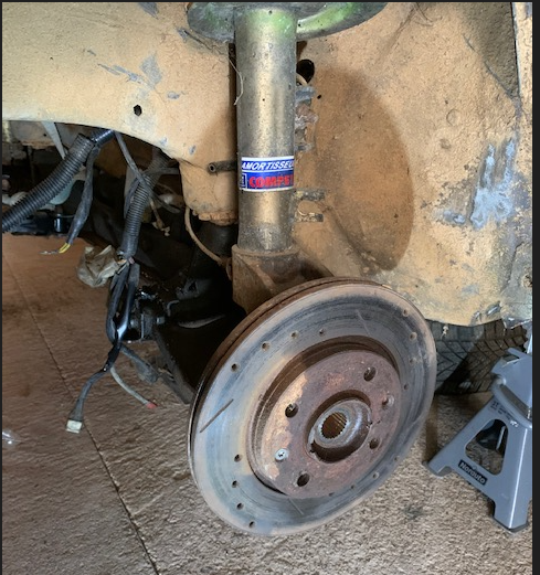

Il y a quelques temps j'avais trouvé (acheté) une 205 banale pour pièces,  elle était équipée de pièces de GTI (train avant / arrière et moteur),  la voiture n'étant pas stockée chez moi, (manque de place dans le garage) j'ai laissé un peu tomber le démontage, j'y suis retourné avant hier,  en démontant j'ai vu que les amortisseurs avant sont quasi neufs avec l'inscription Peugeot sport !
Ma question  connaissez vous ces amortisseurs ?

Comme le nom l'indique, c'est du Peugeot Sport ! C'était vendu en après vente de mémoire, pour avoir un véhicule un peu plus sportif (tarage plus ferme).

Yes c'est bien du Peugeot Sport mais je me demande si ce n'était pas que pour la compétition study
Niveau tarage je ne sais pas si ça se rapproche de Bilstein B6 ou de quelque chose du genre ?

Oui pas trop d'info sur le net là dessus, ce qui est surprenant c'est l'état parfait des amortos

Il y avait 2 gammes disponibles:
"performance" (usage routier sportif) et "Asphalte (groupe N) .
pour avoir essayé les 2, le 1er se situe entre un B4 et B6 et le 2ème est plus dur qu'un B6 (trop même!)

J'ai acheté chez Peugeot Sport ces amortisseurs sur ma GTI 1.9 à l'époque.
Je confirme que c'est assez raide mais acceptable pour une utilisation routière 😉
Montés avec des ressorts Eibach, c'était plutôt très efficace en tenue de route 👍
