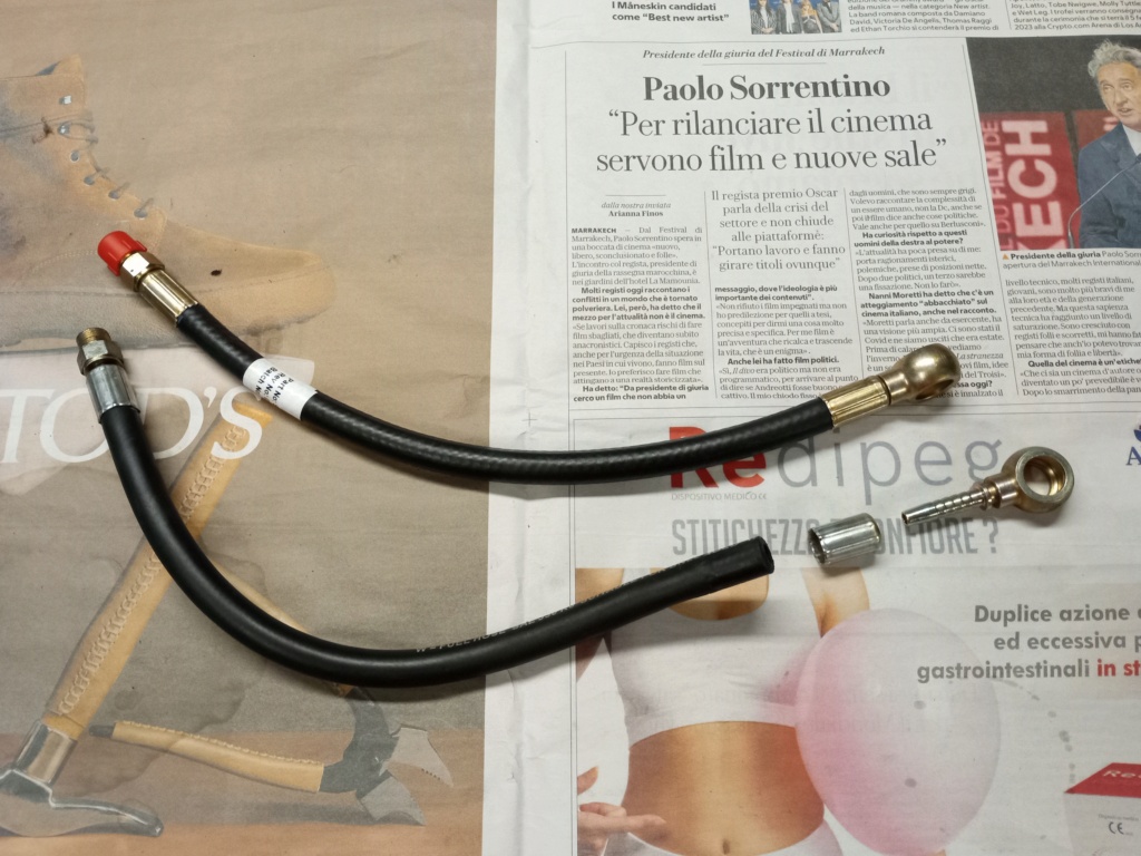

Je veux partager avec vous mon expérience avec les durites d'essence refabriquées de la rampe d'injection. Le raccord banjoo relié au filtre carburant de la durite inférieure a cédé du coup avec une conséquente perte d'essence importante et le risque de prendre feu. Les durites avaient été changé il y s 5-6 ans, en occasion des grands travaux à la voiture et elles avaient été achetées chez Baker BM. Je vous mets les photos....
Les nouvelles je viens de les acheter dans la boutique du club, en espérant qu'elles soient de meilleure qualité. Bien súr que ce n'est pas une faute du vendeur mais un defaut de fabrication.
Est-ce quelcun a eu un problème similaire?
