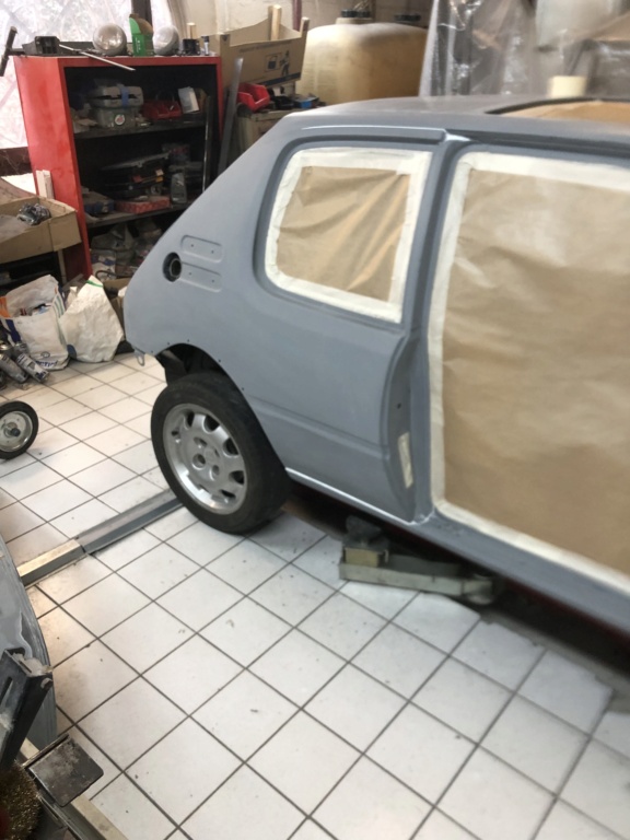

Je suis sur le remontage de ma 205 gti 1.9 de fin 87
J ai tout changer en neuf niveau des train
Mais la voiture est vraiment trop haute !
D après la rta je devrai avoir 161 mm antre le sol et point de cric à l arrière et 164 a l avant
Je trouve 240 environ au 2 point !!!
Je précise que je n est pas decranter le train arrière et pris des amorto avec réf d origine
Je vous joint des photos si quelqu’un a une idee svp !

Alors j ai remonter mes amortisseur avant et mesurer mes ressorts il font bien 340 mm
L’es amortisseurs coresponsable bien au réf 5202 d origine
Je suis un peu perdu avec ça quelqu un à t il déjà solutionner ce genre de problème svp??

Truc à la ami, mais cela m'est déjà arrivé, tu as bien monté les amortisseurs dans le detrompeur du moyeu ?

Oui ils sont bien à leur place dans la gorge
Je demande si il y’a 2 montages possibles d amortisseur Parcque là le seul truc que je pense c est la distance entre la coupelle inférieur et le moyeu si il ya plusieur taille d amortisseur possible
Pour l arrière j ai réussi à decranter la barre côté gauche mais la droite résiste elle la l air bien grippée..
J aimerai retrouver l’es heureuse d origine la ma bombinette mesure 1m40 😬
Merci de votre aide
