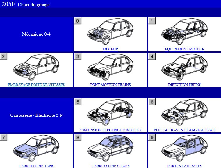

Bonjour, j'ai envie de vous présenter comment je recherche mes pièces un peu spécifiques (généralement que j'ai du mal à trouver).
D'abord je la recherche sur [Vous devez être inscrit et connecté pour voir ce lien] pour trouver sa référence Peugeot.
Savoir rechercher ses pièces Jacquesdu67_o_1fui6ea3q16d4joi1mm3qok1gdmj
Ou bien [Vous devez être inscrit et connecté pour voir ce lien] pour les Peugeot 309.
La référence est sous la forme "XXXX YY"
