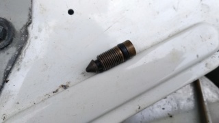

J'ai une question concernant ma vis de ralenti. J'en profite pour donner quelques infos aussi.
La question : est-ce qu'il manque un joint sur ma vis juste au-dessus du pointeau ? Parce que ce vide m'étonne et comme j'ai des problèmes de ralenti...
Sinon sur son très bon site, Dethomaso donne ces infos donc merci à lui :
Joint de vis de réglage débitmètre :
Réf. Peugeot : NIL
diamètre intérieur : 7,6mm
diamètre extérieur : 12.4mm
diamètre tore : 2.4mm
Joint de vis de ralenti :
Réf. Peugeot : 1680 47
diamètre intérieur: 6,2mm
diamètre extérieur: 11mm
diamètre tore: 2,4mm
Est-ce que quelqu'un sait d'ailleurs si il est possible de les retrouver et où ? A part dans mon c.. et à la casse !?
Merci bien
Réf. Peugeot : NIL
Merci bien

pour moi pas de joint , cette gorge est la pour juste laisser passer l'air du bypass.
corrigé moi si je me trompe, cela arrive souvent

Merci pour ton avis. C’est ce que je me suis dit aussi, d’autant qu’il n’y a qu’une seule référence de joint à priori mais je trouve que ça ressemble vraiment à une gorge de joint.
Personne n’a jamais dévissé entièrement cette vis ?

C'est ta vis de richesse ça il me semble non ? La mienne y ressemble aussi. Ma question porte plutôt sur la vis de ralenti sur le boitier papillon
J'espère que tu à compté tes tours de richesse avant de la dévisser

oui c'est celle de la richesse j'avais mal lu le post.
oui j'avais reperer le nb de tour lol

C'est bien on a la même vis de richesse c'est un bon début
Par curiosité tu as combien de tour sur ta richesse ? Je suis en train de tout régler sur la voiture et pour l'instant j'ai le prereglage de base soit environ 4-5 tours à partir de la vis serrer à fond, en attendant de contrôler le CO.
Avant de reprendre ces réglages ma vis était desserrée à fond.

j'avais aussi 5 tours en partant de la vis serré a fond mais j'ai jamais verifié le CO. demain je regarde ma vis de ralenti je te tiens au jus

Arnaud77- Membre Club 2022
- Nombre de messages : 1404
Re: Référence joints vis de richesse et de ralenti
Merci ;-)
Ouaip c'est cool ça fait une panne d'identifiée ! Après le problème c'est que c'est pas le bon débitmètre et je sais pas si je peux laisser le 1.9 à la place du 1.6...
Seb73- Membre Club 2022
- Nombre de messages : 479
Localisation : Chambéry
Seb73 a écrit:Merci ;-)
Je dirais probablement non, mais pourquoi ne pas refaire ton débit mètre. Il y a reblelcar qui le fait il me semble.
Salut Arnaud,
Oui c'est compliqué j'ai l'impression que personne ne sait vraiment ce qui change entre les différentes références de débitmètre... Pour moi un débitmètre ça mesure une masse d'air, donc une masse d'air c'est une masse d'air, ça ne change pas d'un débitmètre à l'autre. A moins que cette masse d'air ne soit en plus corrigée pour une raison x ou y en fonction de chaque moteur, un peu comme si le débitmètre était "préparé", et dans ce cas oui forcément on peut pas les interchanger. Bref simple supposition.
Pour rebelcar j'ai vu qu'ils en proposent des reconditionnés effectivement, par contre ils ne proposent pas d'échange standard ou de refaire spécifiquement le notre je crois, faut que je les appelle.
Je leur proposerait bien de leur filer les deux que j'ai et d'en récupéré un avec une ristourne si possible, d'autant que les deux fonctionnent bien, pas de coupure d'injection, ça monte bien dans les tours, mis à part le ralenti sur le 1.6.
