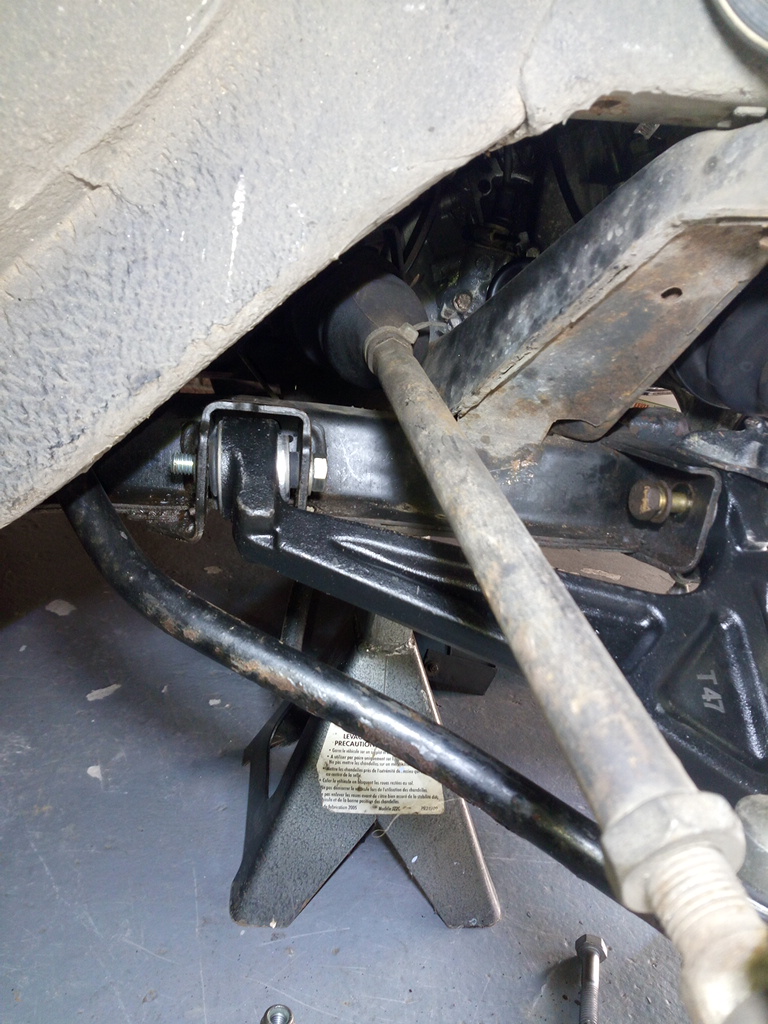

Ensuite retirer l’écrou de la rotule de pivot et la dégager attention à ne pas sortir le cardan de la boite sinon l'huile de boite va couler.
Changer un triangle Img_2017

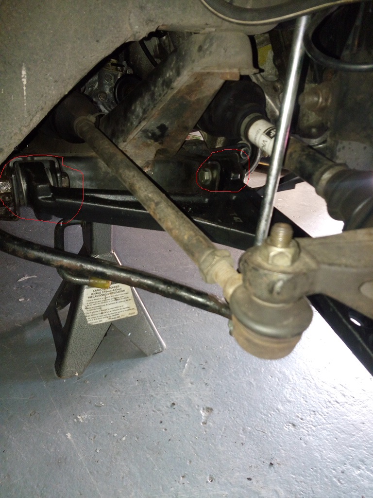

Ensuite enlever les deux boulons derrière.
Vu d'ensemble
Changer un triangle Img_2018
La plus compliquée et le boulon de derrière, vous allez avoir besoin de deux clés de 18 et a œil car le cliquet ne passe pas.

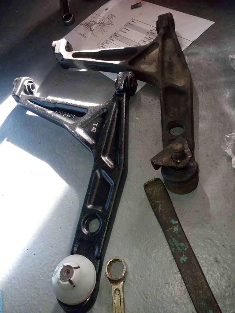

Changer un triangle Img_2020
en voila un de démonté.
Changer un triangle Img_2016" />" />

Message par XU9JA Lun 05 Nov 2018, 18:13
Changer un triangle 221674 Il faut préciser aussi de serrer les 2 vis de triangle une fois le boulot terminé que
lorsque la voiture est sur ses roues .
Ne pas bloquer ces 2 vis quand elle est encore sur chandelle.
