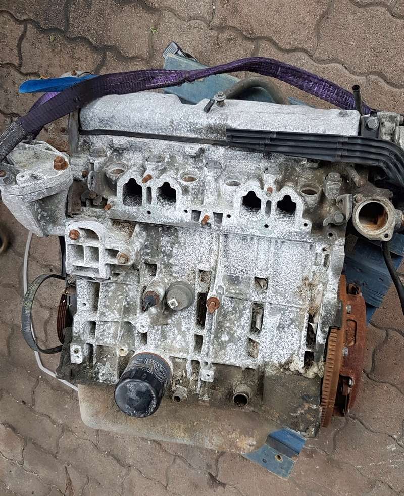

Ma 205 105ch est actuellement equipé d'un moulin 115ch.
Je voulaia restauré son moteur d'origine mais il a dormis dehors en pleine intempéries durant quelques années... Vu l'investissement (tout doit etre rouillé dedans car rien d'obturé...). Je me demandais si le fait de mettre la culasse 105ch sur le bloc 115ch permetterait de faire un retour à l'origine ? Bon il restera le code moteur et une prise elec sur le dessus du carter d'acc. Mais est ce la seule difrerence mecanique ?

Message par Emmett Brown Jeu 01 Fév 2018, 23:02
Culasse 105ch sur 115ch 20180210
Refaire ce moteur sa crain hein ? Sachant qu'il a été retiré ... Il y a bien une raison

Message par Marty87200 Ven 02 Fév 2018, 14:21
Le mieux serai de commencer par l'ouvrir mais les vis de culasse risque de cassé donc si tu peut mettre le moteur à l’envers et dégrippant dans les trous débouchant des vis. Pour moi c'est par parce qu'il est gripper qu'il est HS, avec tu temps et de la patience il peut ce refaire sauf si autre chose à était abîmé lors de sont fonctionnement.

Message par Emmett Brown Sam 10 Fév 2018, 18:15
Hello,
Bon le moteur est bloqué en même temps stocké dehors sans bougies......
Culasse 105ch sur 115ch 20180211
Culasse 105ch sur 115ch 20180212
Il y a quand même de drôle de trucs dedans....
Donc ce sera recuperation de de culasse...
Le code moteur peux se récuperer facilement ? Car c'est un rivet mais fixé sur le bloc !...

Message par optex57 Sam 10 Fév 2018, 20:46
L'équipage mobile est légèrement différent, de mémoire, les segments ne sont pas les mêmes entre moteurs 180A 105ch et B6D ou B6A 115ch.

Message par Marty87200 Sam 10 Fév 2018, 21:32
Rien d’étonnant mais si tu a réussi à déculasser sans casser les vis pour moi le plus dure et fait. Maintenant faut remplir de dégripant les cylindres et faire tremper. Normalement ca doit finir par ce décoller au bout de quelque semaine.

Message par Emmett Brown Lun 12 Fév 2018, 21:53
J'étais tenté de mettre de l'acide phosphorique mais bon generalement je fais gaffe avec ça : il faudrait que j'ai les moyens de stopper l'action de l'acide et là c'est mort.
Je remplirait par les trous de bougies, les chemises de gasoil.
Et j'ai pas compris plus haut mettre du degripoant sur les trous de vis de culasse..... Il faut que je retire la pomoe à huile etc pour degripper par le bas ?

Message par Marty87200 Mar 13 Fév 2018, 07:45
Oui tu doit avoir un trou de vis de culasse qui ce trouve sous la pompe à huile. Car sur ton moteur pour moi le plus gros risque est de cassé une vis de culasse donc si tu peu leur mettre du degrippant ca serait bien.

Message par Emmett Brown Lun 07 Mai 2018, 22:47
Marty87200 a écrit:Oui tu doit avoir un trou de vis de culasse qui ce trouve sous la pompe à huile. Car sur ton moteur pour moi le plus gros risque est de cassé une vis de culasse donc si tu peu leur mettre du degrippant ca serait bien.
Merci !
Je laisse 3 semaine les cylindres rempli de gasoil puis je retourne le moteur à la mi mai pour faire 2 semaines de degrippant.
J ai aussi acheté un autre 180a 105ch donc Smile
Culasse 105ch sur 115ch 20180410
Du coups j'imagine qu'il faut que je trouve zn faisceau moteur et un calculateur de 105,ch ?
