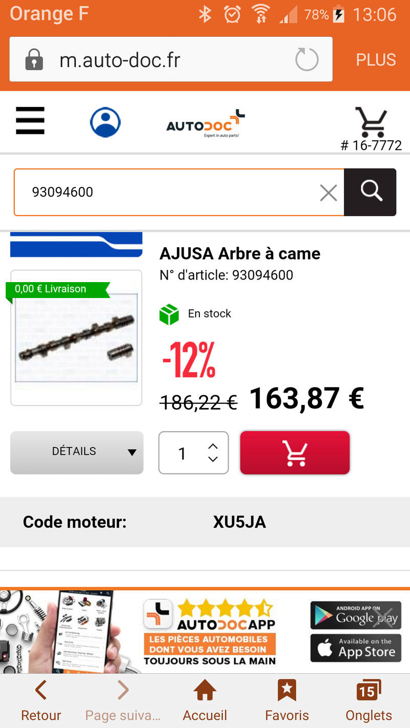

Message par nadder49 Dim 14 Jan 2018, 13:13
J'ai acheter celui ci et reçus cette semaine
Il est à l'identique sur le papier que celui de mon 115 ch
Arbre a came neuf Screen10

Message par nadder49 Dim 14 Jan 2018, 20:52
Par contre pour être sûr de mon coups j'ai trouver la réf sur la service box Peugeot puis j'ai été sur le site d'ajusa pour trouver la réf qui va bien ils mettent la correspondance
205 cti 1.6l 115cv am87
nadder49
nadder49
Nombre de messages : 303
Localisation : angers
Date d'inscription : 17/01/2017
Arbre a came neuf Empty Re: Arbre a came neuf
Message par Marty87200 Dim 14 Jan 2018, 21:03
Ok car effectivement je trouve bien quelle que chose chez AUTODOC mais à voir. Sinon niveau qualité ça semble correcte?
Nombre de messages : 1118
Message par nadder49 Dim 14 Jan 2018, 21:15
A vu d'oeil oui à voir dans le temps en tous cas pas de problème au montage . Oscaro en vendent aussi. Autodoc et autopiece24 ont assez mauvaise réputation sur le net mais moi je l'ai reçu en 5 jours venant de Allemagne
nadder49
nadder49
Message par Marty87200 Lun 15 Jan 2018, 16:34
J'ai regardé pour AAC Ajusa mais pour 1.9 il ne font plus la référence de base (93091600) mais elle est substitué par la référence 93012600 par contre je n'ai aucune information sur l'angle des cames, les hauteurs et tout le reste. Donc j'hésite vraiment entre Ajusa, Newman cams et Cat cams
