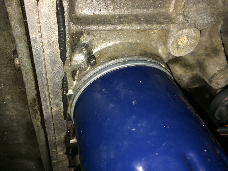

J'ai un p'tit problème qui me tracasse, voilà j'explique : j'ai fait l'acquisition d'une jolie GTI de 1990 il y a peu de temps (dont j'ai posté quelques photos sur le forum) , j'ai tout inspecté, j'ai tout vérifié tout à l'air nickel, le numéro d'identification de la voiture est le bon ainsi que le moteur, bref tout correspond et pourtant il n'y a ni radiateur d'huile ni échangeur eau/huile, est-ce bien normal ? j'ai un gros doute... est-ce que quelqu'un pourrait me dire s'il y a eu des versions en 1.9 qui ont existé sans radiateur d'huile ? Peut-être que l'un des anciens proprio l'a tout simplement viré, mais je me demande bien si je peux la laisser comme ça ou vaudrait-il mieux que je remette un radiateur ou un échangeur avec modine ? En tout cas le moteur n'a pas l'air de surchauffer pour autant mais je me dis aussi que si Peugeot avait prévu à l'époque un radiateur d'huile c'était peut-être pas pour rien...

J'ai essayé de prendre quelques photos comme me l'a demandé Martial, les photos ne sont peut-être pas géniales mais j'ai fait ce que j'ai pu car comme je l'ai expliqué en me présentant sur le forum je suis handicapé donc j'ai dû faire des acrobatie sur mon fauteuil pour prendre les photos du mieux que j'ai pu Laughing 205 GTI 1.9L 130cv sans radiateur d'huile ni échangeur ... Img_2116

Merci pour les photos, effectivement il n’y a rien du tout, il te manque la platine avec les sortie pour les flexibles qui vont au radiateur. Sinon elle possède un seule ventilateur de refroidissement ta Gti ou elle en a deux car normalement elle devrais en avoir un seule et a l’emplacement côté passager elle devrais avoir le petit radiateur d’huile.

Effectivement elle possède un seul ventilateur de refroidissement à gauche comme toutes je crois et à droite (côté passager) il devrait y avoir comme tu le dis le petit radiateur d'huile hors évidemment il n'y a rien, je pense que dans le passé la platine dont tu me parles à dû être retirée à un moment donné mais évidemment comme tu t'en doutes je ne connais pas toute l'histoire de cette voiture.
qu'est-ce-que tu ferais à ma place ? Est-ce-qu'il vaut mieux que je remette tout ça comme à l'origine ? Les 1.6 L n'en possèdent pas et je n'ai pas connaissance qu'elles chauffent davantage pour autant...
J'ai l'impression que je ne suis pas le premier à qui ça arrive car j'ai vu des cas similaires sur le net dont un gars qui avait bien le moteur XU9JA (D6B) et qui comme moi n'avait pas la platine avec les sorties pour les flexibles et donc pas de radiateur d'huile non plus...

franchement je te conseil de le rajouter, tu peux le faire facilement avec des pièces disponible chez GT2I ou oreca store. Si il y est d'origine, il y a une raison. Sur ma 1L6 je songe sérieusement à en rajouter un car si je tape vraiment dedans l'été ou lors d'une journée piste l'huile est vraiment à la limite de température.

bah moi je te dirais laisse comme ça
j'ai viré le mien ( radiateur et support sous le filtre)
pourquoi? pour une utilisation classique, il n'y a vraiment pas besoin de refroidir l'huile, au contraire.
il faut entre 20 et 30 bornes pour que l'huile atteigne sa T° idéale de fonctionnement optimale avec le radiateur, alors que sans on est plutôt entre 15 et 20.
et pas de soucis en été, pas de surchauffe.
je fais une course de côte historique fin aout début septembre avec ma voiture, aucun soucis.
je ferais de la piste avec, je l'aurais laissé, mais pour la route ça ne sert à rien.
pour preuve, yen a pas sur 1,6, et personne n'a eu de l'huile à 130°...

Romain me conseil de laisser comme ça, Julien me dit plutôt d'en mettre un, je constate que nos GTI ne chauffent pas toutes de la même façon 205 GTI 1.9L 130cv sans radiateur d'huile ni échangeur ... 699952
un truc me rassure c'est que je vois que je ne suis pas le seul à ne pas avoir de radiateur d'huile, en tous cas merci pour vos avis ils me sont précieux.
De toute façon je verrai bien au fil du temps en la conduisant si le moteur surchauffe ou pas car pour l'instant elle ne roule pas beaucoup vu que c'est mon frère qui la conduit et que moi je suis seulement passager Crying or Very sad parce-que comme je l'ai expliqué le poste de conduite va être adapté pour mon handicap le mois prochain (plus qu'un mois à patienter ! j'en peu plus bounce ) après je compte bien me rattraper et passer du bon temps au volant de ma belle sur les routes et là et seulement là je pourrai vous dire si elle chauffe de trop ou pas...

Ma 1.6 n'a pas de radiateur d'huile, logique.
Même sans, elle met longtemps à chauffer, pour se stabiliser sous les 90° en utilisation normale.
Par contre, quand je roule fort, l'huile monte à 110° et j'ai déjà vu 120° en plein été avec des grosses attaques. Là, je laisse refroidir pour ne pas monter trop haut, et la température redescend rapidement.
De toute façon, quand on arrive à ces températures, ce sont les freins qui montrent des signes de faiblesse Wink

si c'est toi qui conduit la voiture tout le temps tu pourras t'en passer si tu a une conduite normale .
Par contre si tu montes un col sur 10 bornes avec des pleine charges longues et répétées la ça va clairement ne plus être
possible .
Si ça a été monté d'origine c'est pas pour la décoration !
Pas d'urgence donc si tu roules raisonablement ! Very Happy

Je suis plutôt de l avis général si le radiateur à été mis la par les ingénieurs c est qu il a son utilité sinon ils auraient rationaliser la production moins de pièces moins durites donc risques de fuites. Maintenant ce n est pas une urgence absolue vu que sans la voiture à l air de s en passer facilement sauf en cas d utilisation intensive à toi d être vigilant sur ce point. Enfin dernier point les thermomètres de nos voitures sont que des indicateurs ils doivent varier d une auto à une autre selon l âge de la sonde et si les aiguilles ont étés bougées dans le temps

il y avait un radia d'huile d'origine sur ttes les 1900 (ou modine pour celles qui ont la DA)
aucune 1900 est sortie des chaines sans refroidisseur d'huile
perso sur ma 1900 je l'ai viré car ça sert a rien a part avoir de potentielles fuites
évidement chez Peugeot si il l'on mis c que ça servait a quelque chose en 1988
mais en 30 ans les huiles ont fait de net progrès
avant c’était vidange tous les 7500 maintenant c tous les 20 ou 30.000 sur les modèle essence
conclusion a notre époque ça sert a rien avec les huiles de maintenant
les huiles de maintenant (de qualité) ont nettement evoluées que ce soit en resistance a la friction ou resistance a la temprerature
mon radiateur d'huile est rangé au grenier avec son support de filtre a huile
