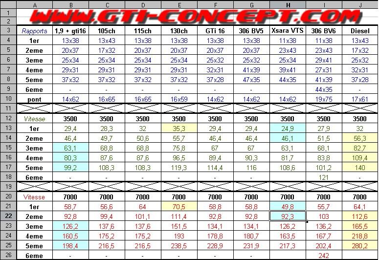

Bonjour, j'ai acheter récemment une GTI 1.9 noir onyx de 87, j'ai refais énormément de chose dessus et depuis qu'elle roule parfaitement, je regarde un peu plus les détails et puis j'ai pu la pousser un peu plus et je trouve les rapports assez court, je suis a 3300 tour a 110 et 4200 a 130. Je voulais donc savoir si vous savez grace a ses chiffres si je possède une boite d'1.9 ou d'1.6 ?

Message par Marty87200 Ven 04 Mar 2016, 09:45
Pour le numéro de boite si tu possède une be1 il y a de grande chance que l'étiquette soit arraché.
Sinon ce tableau peut t'aidé:
Boite 1.9 ou 1.6 Raport10

Message par XU9JA Sam 05 Mar 2016, 16:21
revérifie tes valeurs .
3300 tr a 110 ca fait 30
4200 tr a 130 ca fait 32 il y en a un qui est faut forcément.
essaie de trouver une vitesse en 5 eme ou ca tombe juste les tr min et les km/h
Si c'est 30 qui est la bonne valeur , ça peut être un pont plus court (405 MI16 OU 309GTI16 14x62.)

Message par Svirfe Dim 06 Mar 2016, 21:54
J'ai étais rouler avec ce week end et donc j'ai regarde un peu les valeurs mais a ce que j'ai pu voir c'est que ma boite de vitesse a l'air d'être une boite d'1.9 carba 3500 tours en 5eme je suis a environ 120
