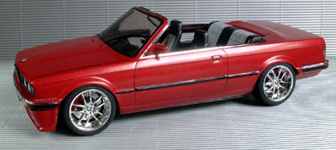

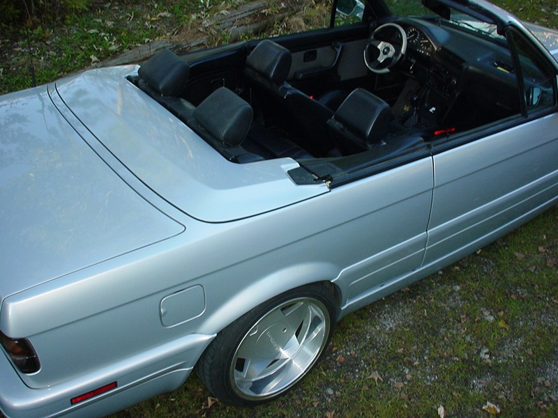

Photos 1 à 3 :
Voici 3 photos de la version de base…. Les photos dénichées sur le web ne me disent pas si il s’agit de 318 ou 320 ou encore 323… cabriolet…. Seul la motorisation passe alors du 4 au 6 cylindre… Les jantes sont d’origine dans chaque version, pas de sur chargement de part et d’autres.

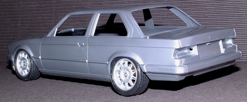

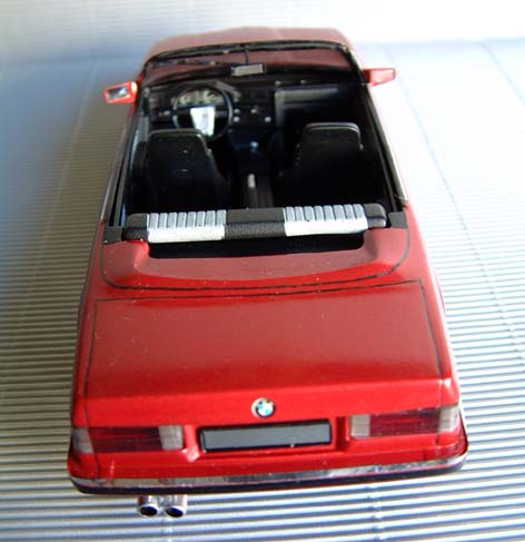

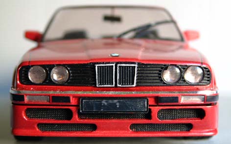

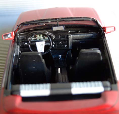

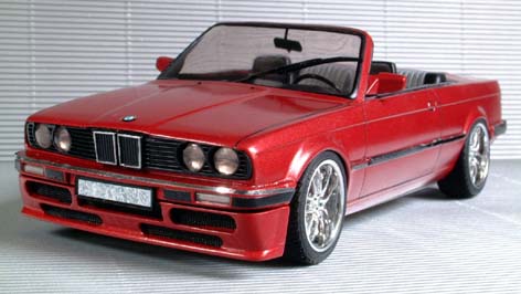

Photos 4 à 8 :
Ici, plus musclés, ces cabrios nous offrent une touche un peu plus TUNING, mais toujours en harmonie, sans toutefois jouer dans l’excès, jantes larges du plus bel effet, feux teintés ou non, casquette de phares, rabaissement… bref, un look germanique qui me plait beaucoup…

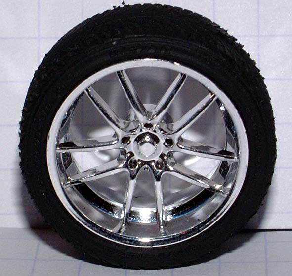

Photo 10 et 11 :
Voici en avant première le style de jantes et pneus en 18 ‘’ qui équiperont notre cabriolet… A noter que la boite de jantes ne nous dévoile absolument pas la beauté de ce modèle… (FUJIMI : WORK MEISTER 18’’, large déport, le tout chromé du plus bel effet).

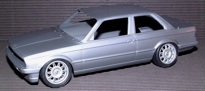

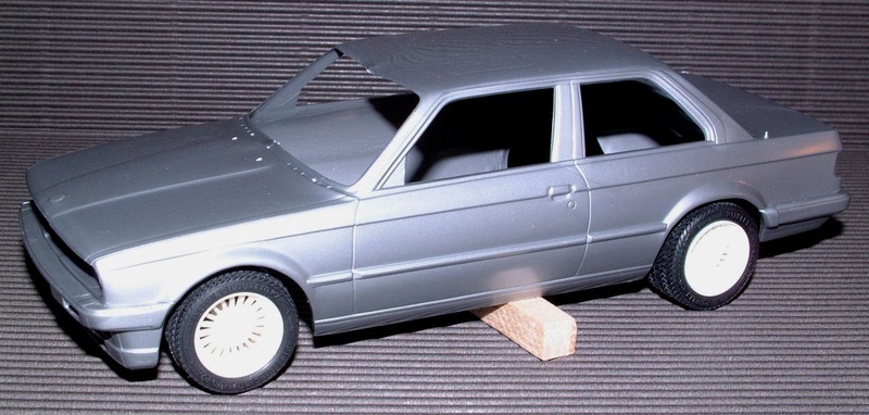

Photos 12 et 13:
Notre coque de base montée sur ses roues d’origine (14 pouces), non rabaissée.

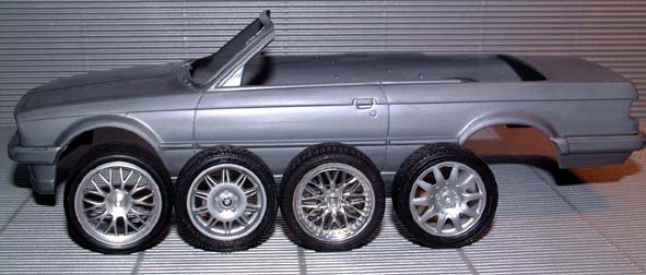

Photos 14 et 15 :
Sur des roues de M3 en 17 pouces c’est déjà mieux…. Avec ce rabaissement là, cela me semble plus convenable….

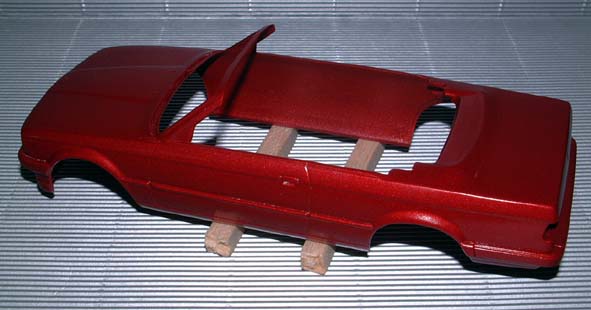

Photos 16 et 17 :

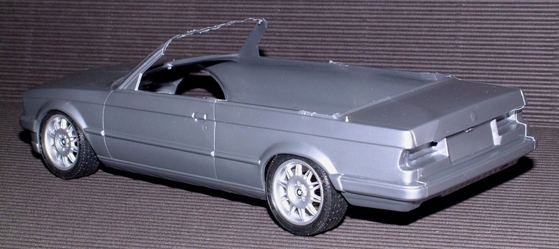

Enfin, le toit est simplement découpé soigneusement….

Avant de monter la caisse, avec plus de 90 modèles de jantes toutes différentes, du 17 au 19 pouces…. Il m’était très difficile de choisir un kit de roues….Voici ma sélection possible donc…. Il n’en sera pourtant rien au final….
Photos 20 et 21 :

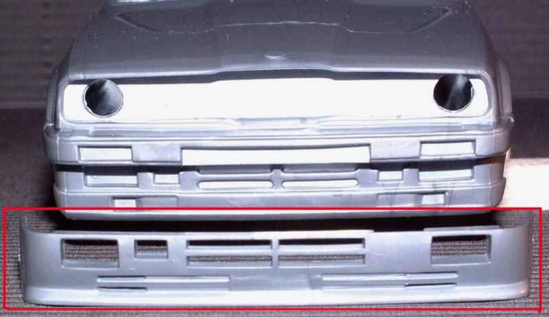

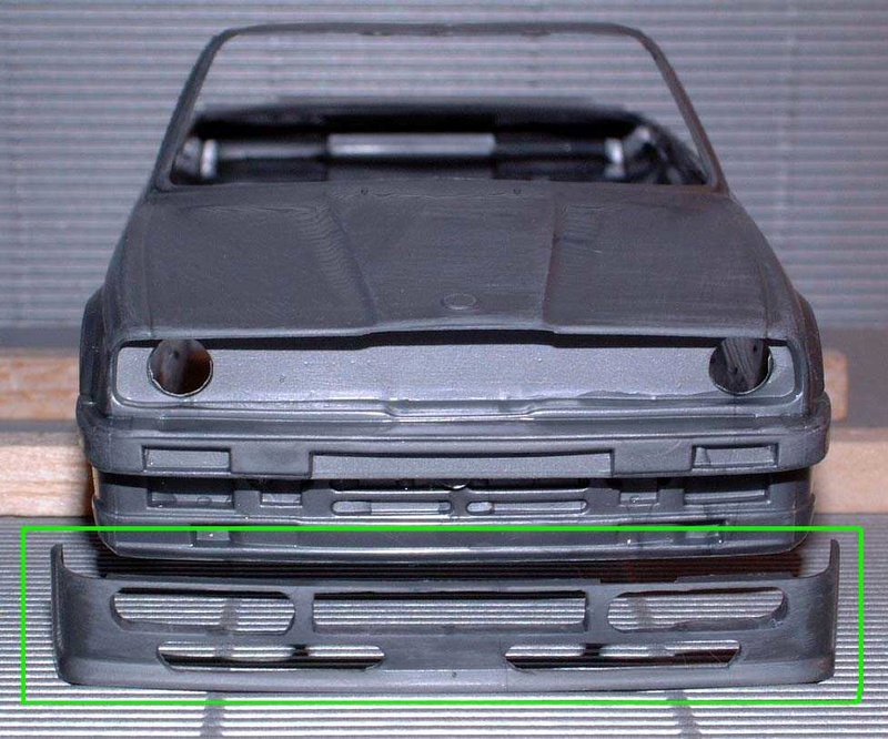

Tout d’abord je me suis attardé sur le spoiler qui à mon avis a besoin d’une cure de stylisme afin de le faire respirer… J’ai donc crée de larges ouvertures.

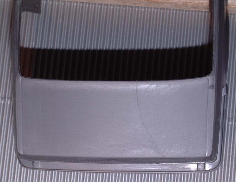

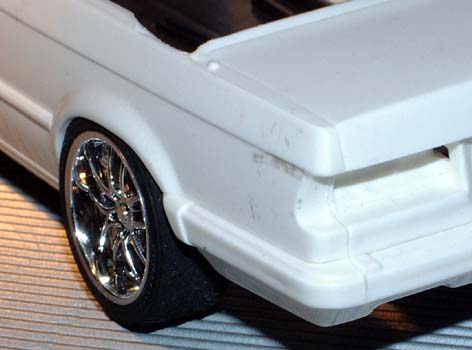

Photos 22 et 23 :

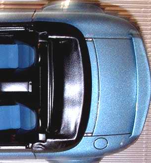

Pour adapter un couvre capote, il faut déjà supprimer sur 2 mn environ le haut du coffre et les côtés (voir flèches rouges), pour le rendre plus lisse et pouvoir accueillir un couvre capote.
Photo 24 :
Le couvre capote provient d’un cabriolet MAZDA MX 5 (vu récemment) qui à présent restera avec un hard top dans ma vitrine… En effet, j’ai donc subtilisé le couvre capote afin de l’adapter sur ma BMW.

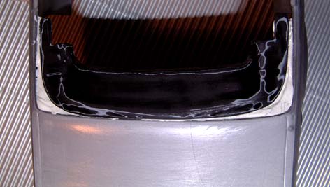

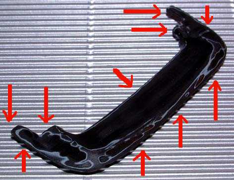

Photo 25 :
Les flèches nous montrent les parties qui ont du être ajustées. (découpe, ponçage).

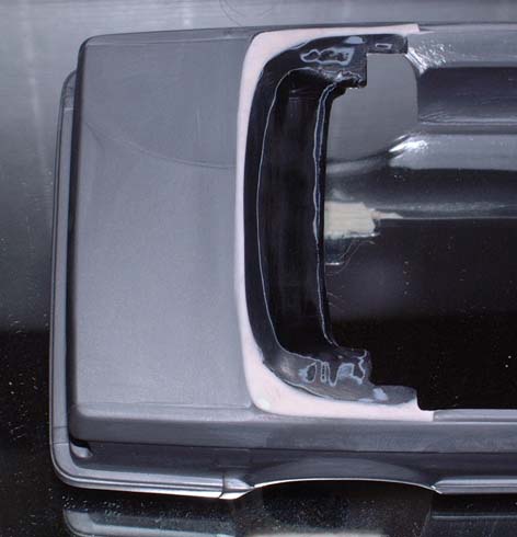

Photo 26 :

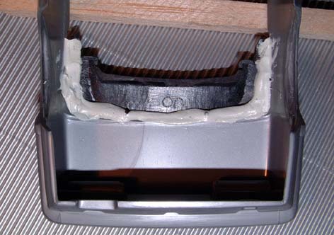

Notre couvre capote sera soudé dans un premier temps (grossièrement) avec de l’ EPOXY PUTTY.
Photos 27 et 28 :
Mise en place par l’intérieur de notre mastic. (24 heures de séchage).

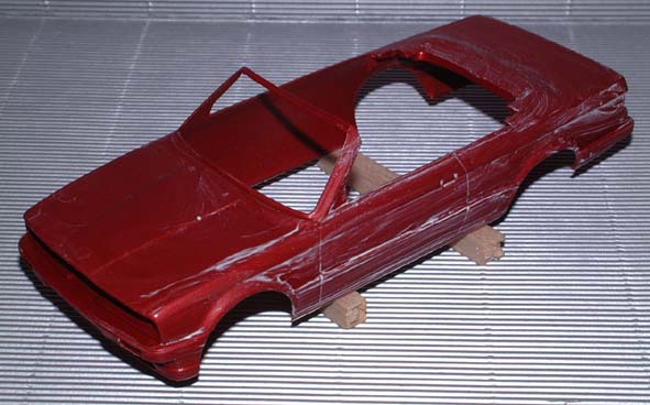

Photo 32 :
La pose de notre plâtre en tube… 12 heures de séchage…. Il n’y a qu’une fine couche.
Photos 33, 34 et 35 :
Après ponçage, l’ensemble est homogène. Un tour sur la carrosserie, supprimer les nervures…. Ajuster les montants de pare brise… La coque est prête.

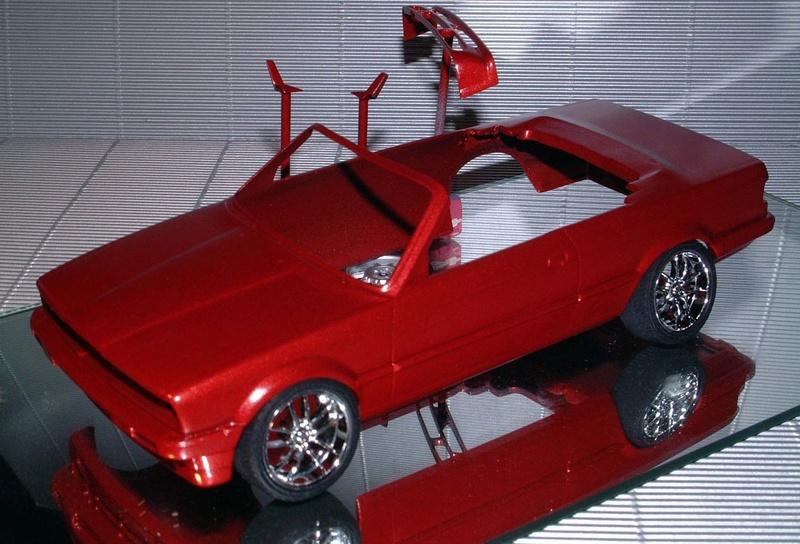

Mise en atelier de peinture, avec 2 couches d’apprêt gris clair…. Ultime ponçage par la suite.
Photo 39 :

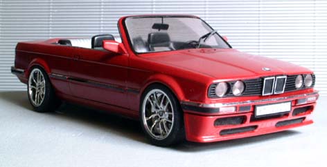

Enfin, après séchage (rouge métal échelle 1/1), la coque est présentée sur ses jantes de 18’’… Au passage, les rétros et le spoiler ont été peint également.

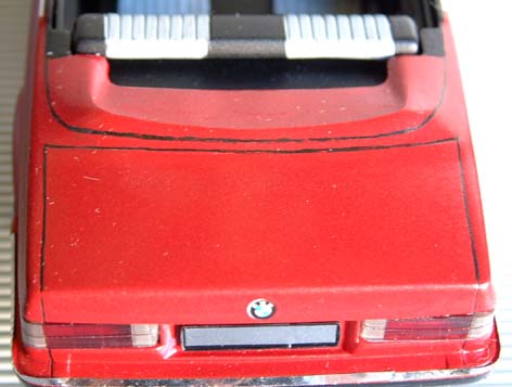

Photo 44 :
Découpage d’une grille de spoiler.
Photo 45 :
Collage de la grille (3 gouttes de colle à maquette aux endroits ou il y a le plus de contacts). Mise en place du film chromé (bare-métal) sur les rétros, et coloration des feux AR (rouge translucide et argent par l’intérieur, l’extérieur est fumé d’origine).

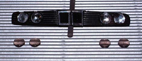

Photo 46 :

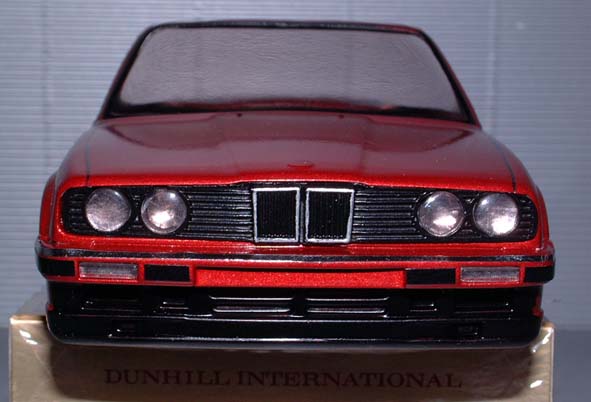

La calandre est recouverte de noir satiné, fonds d’optiques et haricot de calandre recouverts de bare-métal.
Photo 47 :

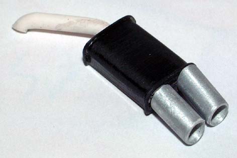

E) CHASSIS ET ECHAPPEMENT :
Photo 51 :
Création de la double sortie d’échappement.
En vert : le tube aluminium brut.
En bleu : La longueur à été calculé, la sortie biseautée.
En rouge : Dégrossi et poli sur l’intérieur et l’extérieur.
Photo 52 :
Notre base de silencieux noir est conservé (les deux embouts noirs sont sectionnés plus courts et inclinés de 30° vers le haut (style DTM) par chauffe avec un briquet).
Un trou est alors percé sur la base du silencieux et un tube plastique plein est soigneusement greffé (création).

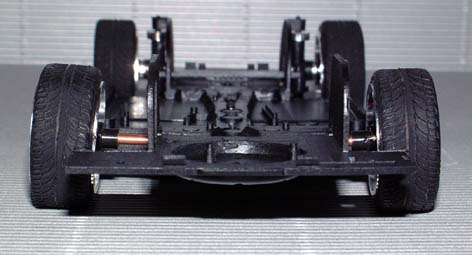

Après avoir longuement étudié l’adaptation des roues + train AV et AR, les 4 roues reçoivent une cale ronde (brillante) qui sera insérée entre le disque BREMBO et la roue.
Le disque est moins ‘’collé’’ de ce fait à la roue, et j’ai pu gagner quelques mn sur la largeur Joue d’aile/roue.
Photo 57 :
Présentation des jantes chromées avec les disques de freins (non fournis) BREMBO, plus gros à l’AV (à droite). Pour l’instant ils sont bruts, rien est peint.
Photo 58 :
Ce ne sont pas moins de 4 disques ou cales qui seront rajoutés ici pour avoir un rabaissement au top. Tout est essayé sur une coque au préalable.
Photo 59 :
Mise en place du train AV en totalité.

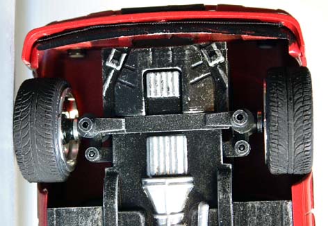

Photo 60 :

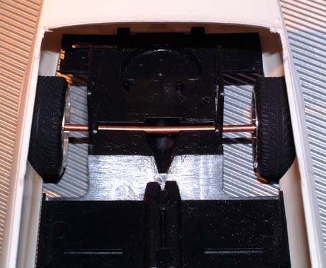

Ajustement du train AR… Pas de suspension ici, c’est une tige en métal. J’ai du en recoupé une plus grande est légèrement inclinée à chaque extrémité pour une inclinaison des roues (style R8 GORDINI moins flagrant). 2 disques BREMBO seront greffés.
Photos 61 et 62 :
Légère inclinaison rentrante des roues, rabaissement parfait.
Photo 63 :
Vu de l’intérieur… Tout est calculé au mn près.
Photos 64, 65, 66 et 67 :
Châssis terminé. AV, AR puis de l’autre côté.

Photos 71 et 72 :
Collage des panneaux de portes, tableau de bord… sauf la banquette qui sera ajustée en dernier.
Photo 73 :
Gros plan sur le tableau de bord… Touches alu sont préconisées.

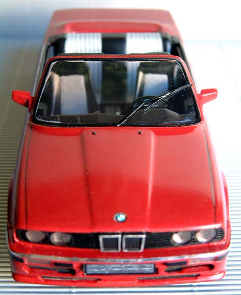

G) COQUE APRES MONTAGE :
Photos 74 et 75 :
Le spoiler est alors collé au final…. La grille est bien intégré.

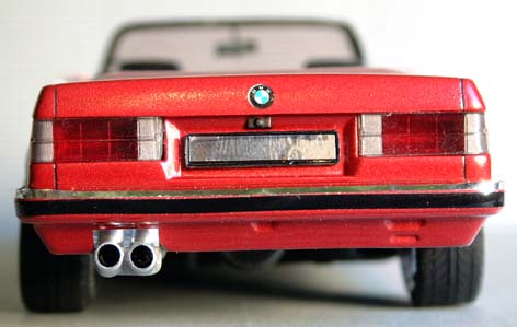

Du bare-métal est apposé sur le fond des clignotants. Un sigle BMW est visible sur le capot. Elle est comme scotché au sol….
Un AR très racé, un liseré bare-métal chromé est a noter, tout comme sur le haut de l’échappement, sur la caisse. Très tendance TUNING. Un bel échappement qui lui va a ravire. Sigle BMW et plaque numéralogique noir satin surmontée de bare-métal.

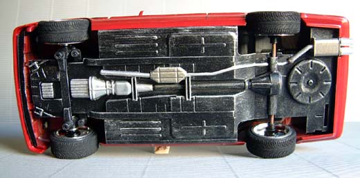

Le dessous de la caisse, pas de mauvaise surprise, le silencieux est alors collé.

2 rainures ont été réalisées et peintes en noir pour délimiter le coffre et le couvre capote.

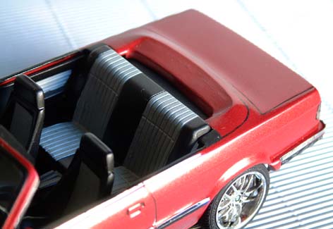

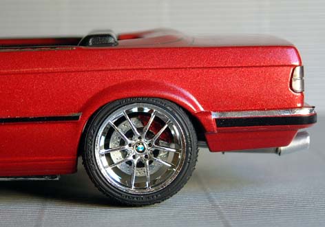

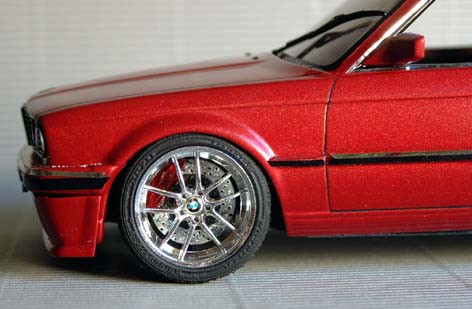

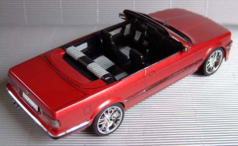

Photos 83, 84 et 85 :

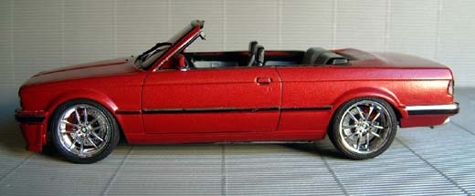

Comparaison avec la maquette et 2 couvres capote grandeur réelle. Tout est bien inséré et peint ton caisse.
Photos 86 et 87 :
Superbes clichés de profil… Un rabaissement nickel.
Photos 88, 89, 90, 91, 92 et 93 :
Diverses prises de vues, AV, AR, de plus haut….
Photo 51 :
Photo 52 :

Mise en place par collage des éléments.
Photo 55 :
Pour ceux qui sont attentifs, l’ajustement est alors réalisé sur la coque… mais c’est une coque (blanche ici) issue d’une autre boite car la première est peinte et terminée… Je ne voudrais pas l’abîmer. Un trou est alors percé sur le châssis à l’endroit ou se logera le tube que j’ai greffé auparavant.
Photo 56 :
Photo 57 :
Photo 58 :
Photo 59 :
Photo 60 :
Photos 61 et 62 :
Photo 63 :
Photo 68 :
Un drybrush est appliqué pour un vieillissement sympathique. L’échappement est peint en SILVER TITANIUM et ALU.

Photos 71 et 72 :
Photo 73 :
Photos 74 et 75 :
Photos 76 et 77 :
De face, vu de haut, on notera un essuie glace mono bras, et pour l’AR, une parfaite intégration de la banquette AR avec la plage AR et la caisse.
Photo 78 :
Une vue de l’habitacle, sobre certes.
Photo 79 :
Photo 80 :
Détail des éléments du train AV. Le tout drybrushé.
Photo 81 :
Gros plan de l’échappement bi-colore.
Photos 86 et 87 :
Photos 94 et 95 :
Nous terminerons notre dossier avec 2 gros plans sur ces magnifiques jantes de 18’’ à déport et l’intégration des disques de freins, percés, rainurés.
