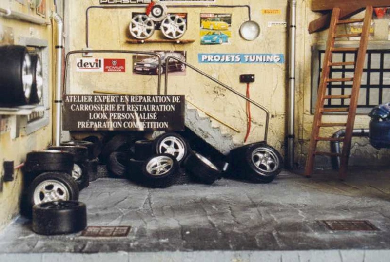

C) AGREMENTATION :
(photos 2/3/4)
Mise en place de conduits (tuyauterie) réalisés avec des pailles à cocktails teintées aluminium en bombe,
Interrupteurs et fils électrique,
Etagères avec supports,
Création d’une échelle en balsa,
Cadrage des fenêtres, portes, montée d’escalier en gris clair mat,
Mise en place des fenêtres et de la porte en carte plastique transparente…
Les fenêtres sont quadrillées au feutres noirs,
La porte est délimitée en haut avec 4 carreaux surlignés de noir, le reste est peint en rouge et sali , poignée.
Photos tirées de magazines, jantes, pneus, échappements, disques de freins, radiateurs……ornent l’ensemble du garage.

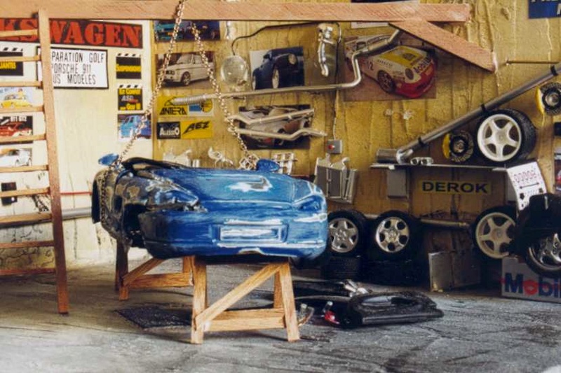

Une vieille coque de PORSCHE BOXTER est montée sur tréteaux avec chaîne.

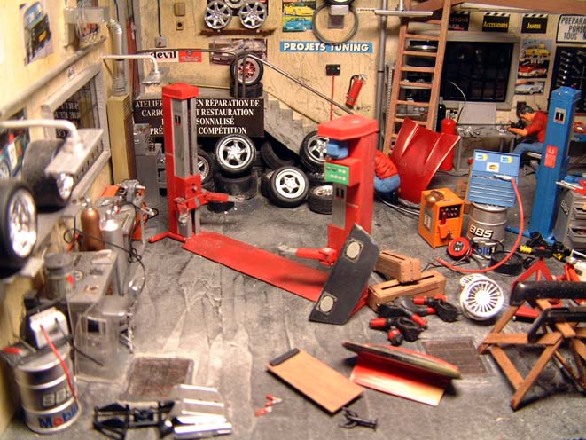

Photo 5 :
Vue d’ensemble avec tout le matériel et bonhommes……
Photo 6 :
Un pont rouge prend alors place, il est fixé sur un axe central pour pouvoir monter les voitures puis orienter le pont dans le sens que l’on souhaite,
Bureau, siège, établi de travail, bidons, outils, poste à souder, batterie, rangement, caisse à outils……bref tout l’arsenal du mécanicien désordonné………..
Présence de faux néons pour l’éclairage.

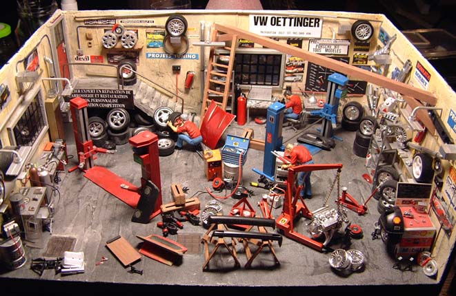

Photo 7 :
Téléphone, mécaniciens à l’œuvre, établi, outils, caisses, câblage….. tout y est……
Photo 8 :
Ici aussi, troisième mécano, second pont en bleu toujours monté sur un axe central, établi, outillage minutieux collé sur une feuille bristol noire au mur, jantes, disques, échappements, bidons, carburateurs, étagère en bois…………………….

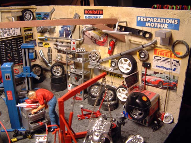

Photo 9 :
Calandre de golf, treuil avec moteur, cric, batterie,
Création d’une équilibreuse de roues qui fonctionne réellement avec un moteur rotatif à l’intérieur et une pile et interrupteur en extérieur, couvre roue de la machine réalisé avec un intérieur de châssis de SUBARU……..
Photo 10 :
Autre vue ici avec deux tréteaux bois avec 2 pare chocs de GOLF, crics……..
Photo 11 :
Autre angle ici, tout y est……. Capot et aileron de 911 bien abîmés……..

une vieille PORSCHE 911 à été montée d’origine puis vieillie pour finir….. en cours de désossement……… salissures…. Descente du moteur avec treuil, mécanos au sol…..
Photos 16 /17 :
La PORSCHE BOXTER est en cours de restauration malgré une coque en piteuse état…..
