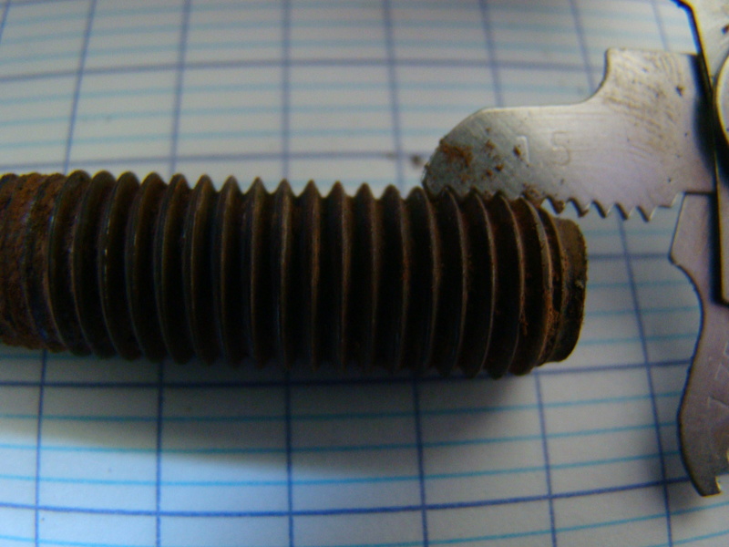

non c est ça 12 x125
tu peut prendre une vis de culasse c' est nikel

je viens de verifier tu m a mis le doute et t a raison c' est du 12x150 la vis plastique et le pas des leviers
j ai demonté mon train hier et je l' avais arrosé de dégripant toute la semaine et j ai eu aucun problème a demonté car j avais essayé avant sans dégrippé et c' etait colé

pas de soucis les cannelures c'est les memes mais prends sur une 205 ou 309 si tu peux plutot que 306
on ne sait jamais.

non justement pas besoin de GTI , les autres aussi ca va .
de mémoire il doit y avoir 3 diamètres de barre arrière en 205 , 16 18 et 20mm
mais les ciseaux sont identiques.
En junior il n'y en a pas.
