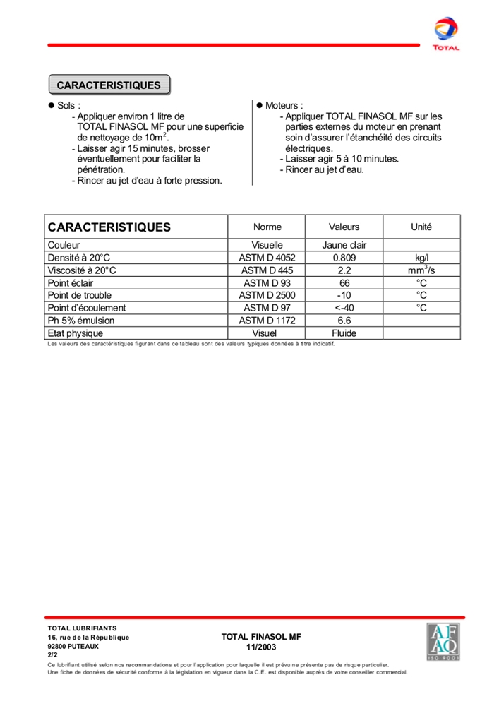

Je rebondis par rapport au post de CAMILLE qui a nettoyé sa 205 au KARCHER ce week-end avec son père.
Je me souviens que dans les années 90 j'utilisais un produit dégraissant et nettoyant très puissant qui s'appelait le FINASOL.
On passait ce produit au pinceau ou par pulvérisation sur toutes les pièces mécaniques encrassées, on laissait agir quelques minutes et ensuite un coup de jet d'eau ou nettoyant vapeur, la crasse disparaissait et laissait place à un moteur tout rutilant.
Ce produit était utilisé également comme barrière aux marées noires, un peu normal car FINA a été racheté par TOTAL !!!
Ce produit existe toujours, j'ai trouvé une fiche descriptive ci-dessous.
Je vais voir si je peux m'en procurer et sous qu'elle conditionnement.
