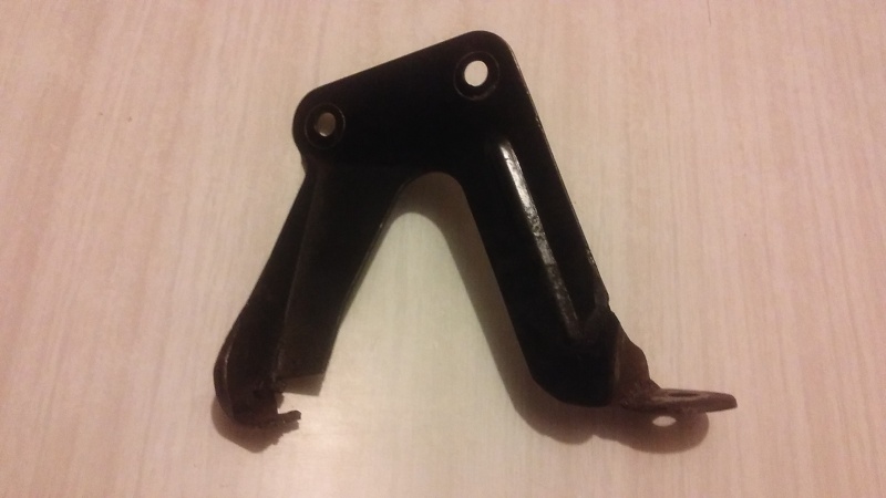

Bonjour à tous,
je suis actuellement en train de restaurer ma 205 GTI et j'ai fait l'acquisition d'une boîte à air d'origine pour enlever l'admission directe.
Le problème est que les fixations de la boîte à air sont cassées et je n'ai pas la patte de fixation allant sur le collecteur d'échappement. Savez vous où il y possible d'en trouver ou s'il est possible de la refabriquer ?
D'avance merci !!

Bonjour a tous
Je suis en train de travailler sur une refabrication ce cette pièce.
J'ai reussi a reprendre les cotes a mon boulot avec un bras de contrôle 3D.
Il me reste plus qu'a la redessiner su mon logiciel de cfao , avant tout il faut que je trouve du temps pour le faire.
A mon boulot je peu la découper laser et la plier + peinture haute température.
Ca fait un moment que je traine dessus mais je désespère pas .
Il faut que je sorte un premier proto afin de faire un outil pour réaliser l'emboutissage.
Cela serait plus simple si l'on pouvait récupérer le plan via une connaissance chez Peugeot ,alors si quelqu'un a un contact faite moi signe.

Bonjour a tous
Voici un peu de nouvelles de l'avancement du projet.
J'ai mis le coup de collier pour avancer.
Voici quelques photos des premiers protos
J'ai une petite modif a faire pour repositionner le perçage en face du taraudage du collecteur d'échappement
+ la réalisation de l'emboutie.

dsl les photos sont a l'envers
Je les ai pris sur ma vielle 1.9 de 87 car j'ai piquer la pièce intact pour mettre sur ma griffe.
