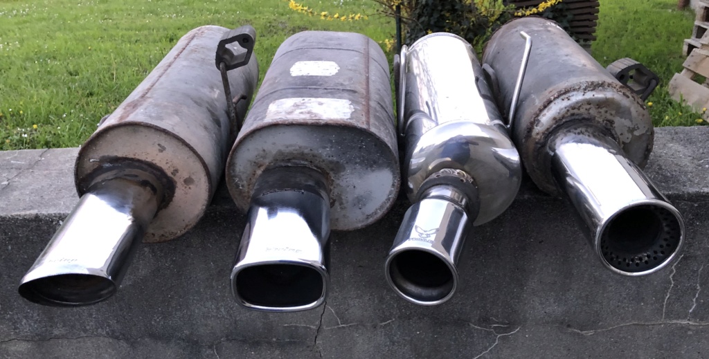

De gauche à droite :
SEBRING SIFFLEUR pour 205 à moteur TU
SEBRING Rectangulaire pour 205 GTI
PROWLER inox (sorties interchangeables) pour 205 GTI
DEVIL CUP pour 205 GTI

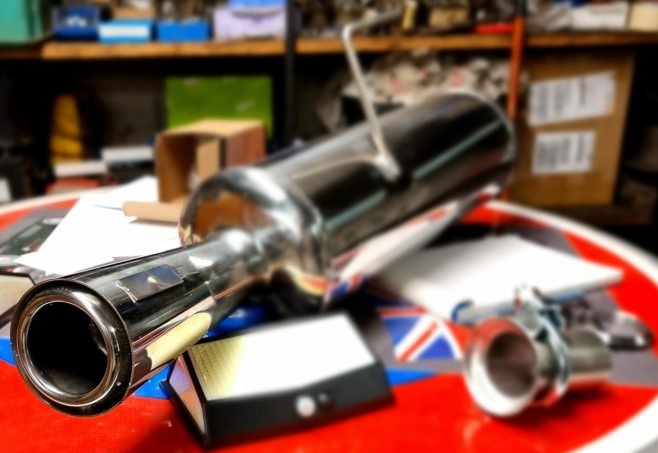

L'INOX CAR style DEVIL CONE dispo de temps en temps en achats groupés avec le club :
Les Silencieux d'échappement 205 GTI / Rallye et 309 GTI 31695610
crédit photo : [Vous devez être inscrit et connecté pour voir ce lien]

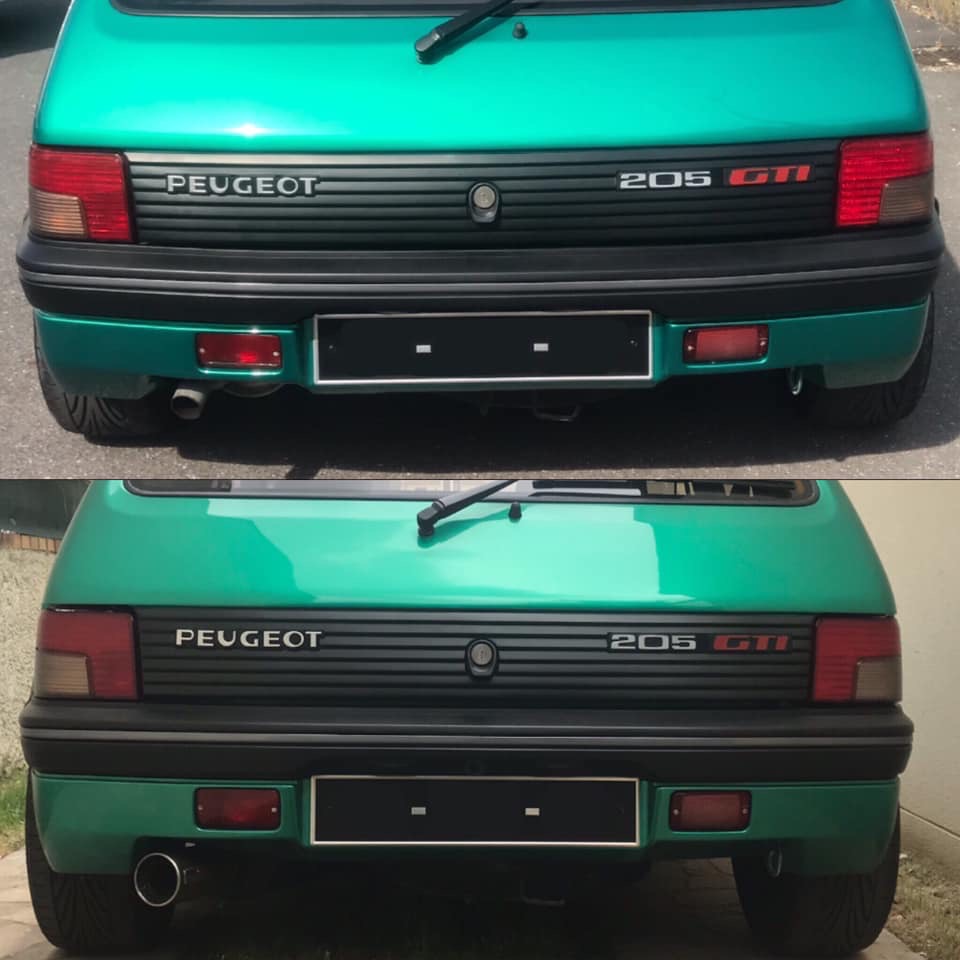

Message par LRT 31 Dim 26 Fév 2023, 16:32

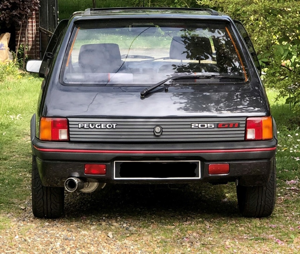

Voici le miens sebring siffleur inox
Les Silencieux d'échappement 205 GTI / Rallye et 309 GTI 21951611
Les Silencieux d'échappement 205 GTI / Rallye et 309 GTI 3x2AkW

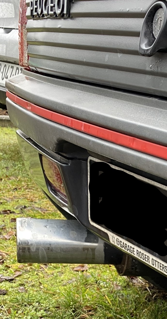

Message par Le59 Lun 27 Fév 2023, 06:48

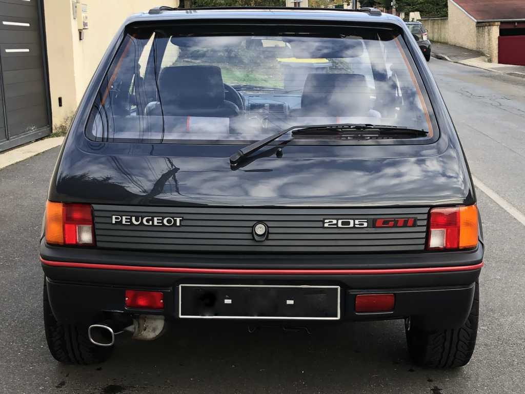

Salut
j'ai un sebring inox sur la mienne mais pas un siffleur.D’ailleurs j'ai lus que les siffleur était juste en acier et pas en inox,a confirmer bien sur
Les Silencieux d'échappement 205 GTI / Rallye et 309 GTI 20181112
Les Silencieux d'échappement 205 GTI / Rallye et 309 GTI 20181111

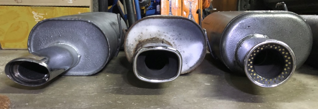

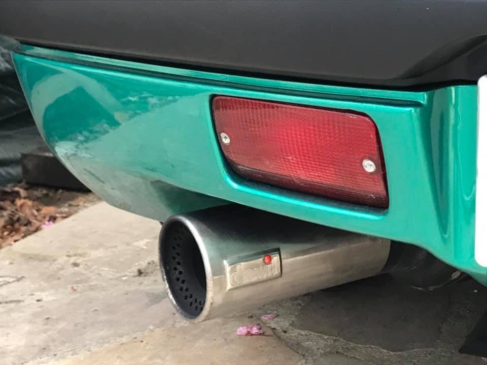

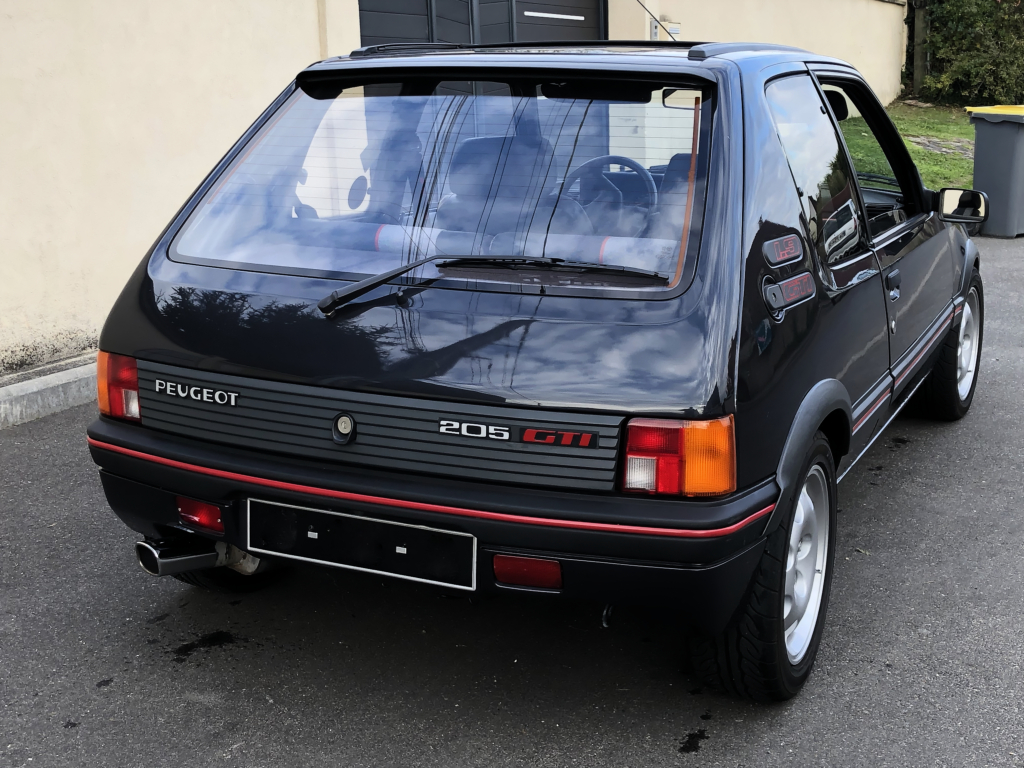

Message par Alain C Lun 27 Fév 2023, 10:25
  • Devil Cup pour 309 GTI : diamètre 82 mm
  • RC Racing groupe N pour 309 GTI : diamètre 50 mm
Photos des silencieux démontés :
Les Silencieux d'échappement 205 GTI / Rallye et 309 GTI 20221230
Les Silencieux d'échappement 205 GTI / Rallye et 309 GTI 20221235
Photos des silencieux montés :
Les Silencieux d'échappement 205 GTI / Rallye et 309 GTI 20221233
Les Silencieux d'échappement 205 GTI / Rallye et 309 GTI 20210814

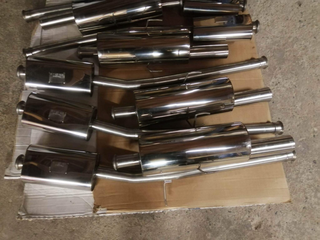

On peut ajouter a la liste
Devil cone inox
Les Silencieux d'échappement 205 GTI / Rallye et 309 GTI Rallye10
Devil cone sport
Les Silencieux d'échappement 205 GTI / Rallye et 309 GTI 16496110
Devil cone GrN
Les Silencieux d'échappement 205 GTI / Rallye et 309 GTI P1080110
Devil double cone
Les Silencieux d'échappement 205 GTI / Rallye et 309 GTI Dsc_1111
Sinon en Neuf FG CONCEPT fait les silencieux hommage DEVIL en Inox, certes cher mais d'une super qualité.
