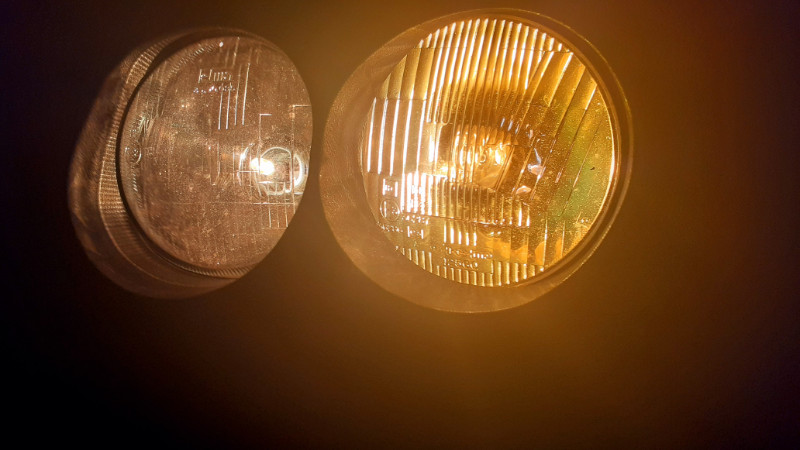

Mais c'est du R2 ou du H4 que tu veux ? Car il me semble que Philips ne propose pas du R2.
Pour le H4 tu peux mettre ça : [Vous devez être inscrit et connecté pour voir ce lien]
C'est ce que j'ai sur la mienne avec des Philips halogènes "+150%". La couleur rend bien autant éteint qu'allumé, mais pas encore testé sur route... Faut que je rêgle mes phares.
Je sais, j'ai une longue-portée qui ne s'allume pas.
