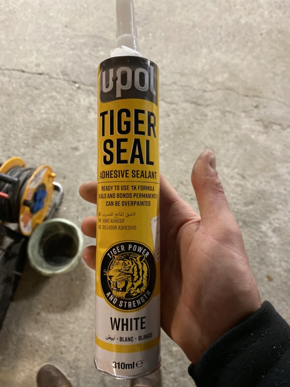

3ème question : si je me lance, j'ai la chance qu'elle soit blanche donc je pense mettre ça, joint colle blanc, c'est bon ou ce n'est pas ce qu'il faut comme joint ? Vous avez quoi comme technique pour lisser proprement ?

Perso j'aurais pas mis ça parce que je connais pas ce produit mais pour lisser ton doigt dans un chiffon imbibé de white spirit ou doigt direct avec white spirit

Merci de ton retour. Je connaissais pas non plus avant, je suis tombé là-dessus quand je cherchais du sika blanc mais je trouvais que du noir. Tu mettrais quoi toi ?

Relativement aux types de mastic ou de joint j’ai l’impression de comprendre qu’il existe les joints colle qui sont donc prévu vraiment pour assembler et coller deux éléments, et les joints qui n’ont pas de fonction de colle mais juste d’étanchéité, je suis dans le vrai ?
Si c’est bien le cas j’imagine que dans mon cas, que ce soit pour l’intérieur de l’aile ou le joint extérieur il n’y a pas besoin de joint colle mais juste d’un joint d’étanchéité, correct ?
Donc mon joint colle PU UPOL n’est pas le plus adapté comme dit Manu c’est ça ?

Je confirmes, tu as les mastics de collage et d'étanchéité. J'ai pris du 3M 08684 pour jointer mes tôles et surtout il peut être peint.

Ok un joint d’étanchéité mono composant donc. Du coup ça pourrait être correct pour faire l’étanchéité de l’intérieur de l’aile et faire le cordon de joint extérieur du bas d’aile ? Je préférerais ça à un joint colle qui à mon sens n’a pas des sens justement ici puisqu’il n’y a rien à coller.

Je me suis renseigné pour le joint et mon produit est parfaitement adapté me dit le technico commercial. Si tu en veux il devrait pouvoir me l'avoir gratuit

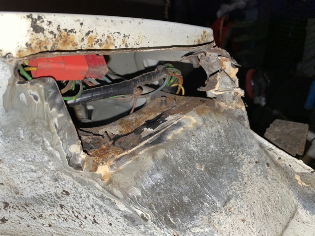

Vu qu’on reste dans le thème de l’aile arrière, j’ai attaqué le dernier point degueu « visible » de la caisse je dirais
La fermeture d’aile arrière gauche
J’ai déjà bien dégrossi. Julien toi qui les as refaites, tu penses que c’est jouable de la refaire sans déposer l’aile ? J’ai déposé le PC et la jupe et ça donne vraiment pas mal de place. C’est pour faire ça que le carrossier estime 1000 euros (au Max), du coup je me colle au moins à la phase « faire place nette ». Sachant que la tôle préformée se retrouve en plus pour peau de chagrin. Je me dis que si j’arrive à faire propre sérieux yen a pas pour des centaines d’euros à souder, traiter et peindre ça quand même...

Ok Sébastien je lui demande une cartouche en blanc. Ça se passe au pistolet et tu l'applique avec un chiffon et white spirit ou à la main pas de pb. C'est très résistant, on colle du béton avec, acier, verre etc tu peux le poncer et peindre après séchage

Seb73 a écrit:Vu qu’on reste dans le thème de l’aile arrière, j’ai attaqué le dernier point degueu « visible » de la caisse je diraisLa fermeture d’aile arrière gauche
J’ai déjà bien dégrossi. Julien toi qui les as refaites, tu penses que c’est jouable de la refaire sans déposer l’aile ? .
Seb,
Oui c'est possible, d'ailleurs je l'ai fait coté gauche. Par contre il faut que du décape assez loin pour être tranquille (entre 5 et 10 cm autour). N'hésite pas a appliquer ton convertisseur de rouille partout où tu peux et surtout le recouvrir avec qqch (genre metalflux ou primaire antico ) ensuite tu peux laisser faire ton carrossier. Dernier point, regarde les 2 cotés...

Yes ok,
Pas évident de gratter partout avec l'encombrement. Je pense qu'il me faudrait une lime électrique pour bien faire.

Salut Manu, j’imagine qu’il faut quand même stopper la rouille, soit avec un convertisseur ou au moins avec un apprêt non ? Il se met sur la tôle nue ton produit ou on peut le mettre par-dessus une couche de peinture ?

Salut Sébastien, avec tu peux coller du verre, du béton, acier etc etc. s'il y' a de a rouille oui il faut l'enlever et la passiver avant toute chose bien sur
