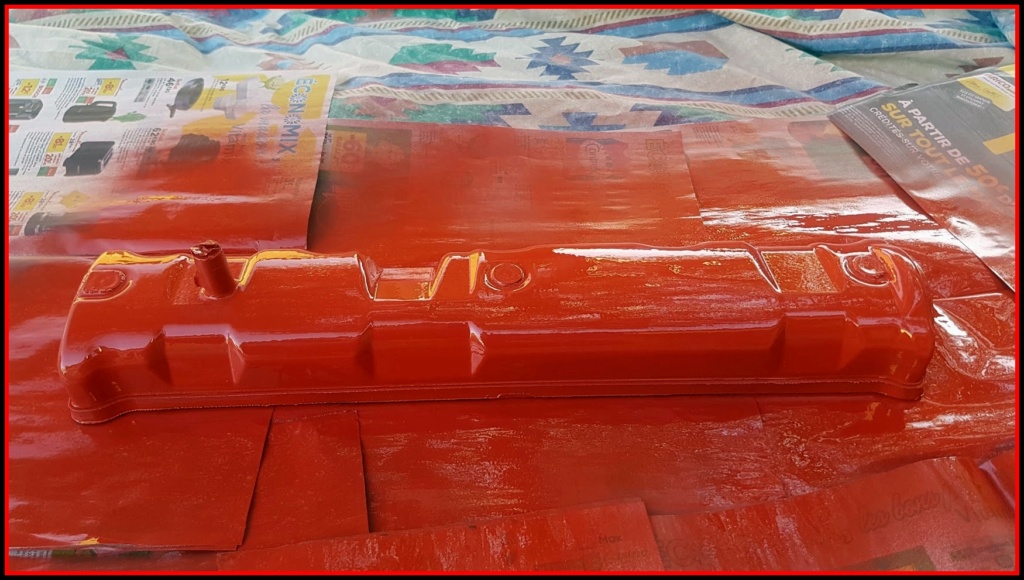

Message par ducatiS4R Ven 22 Fév 2019, 19:32
Ca y est ... après avoir bien dégraissé le cache, après l'avoir poncé méticuleusement, après apret... Peinture
Voilà le résultat, pas mal du tout pour un premier essai... à voir une fois monté à la place de celui qui est sur la voiture.
Mise en peinture = 3 couches bien chargées, 3 minutes d'attente entre chaque couche et une 4ieme LIGHT
PEINTURE VERMICULEE 20190211
Passage au four = 1h15 à 80°
PEINTURE VERMICULEE 20190210

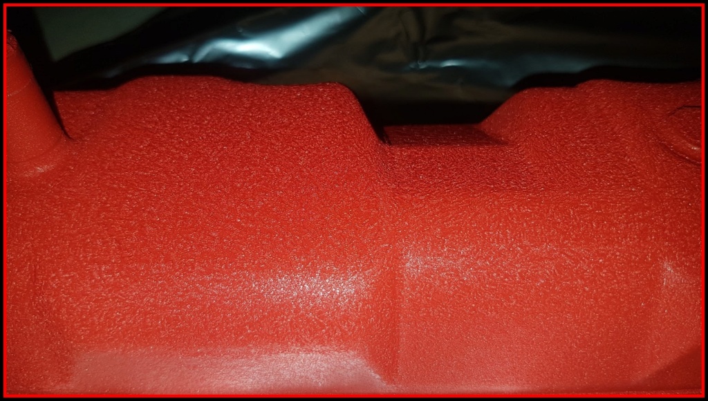

Sortie du four =
PEINTURE VERMICULEE 20190212
PEINTURE VERMICULEE 20190213
Résultat de près = L'aspect granuleux est pas mal du tout...
