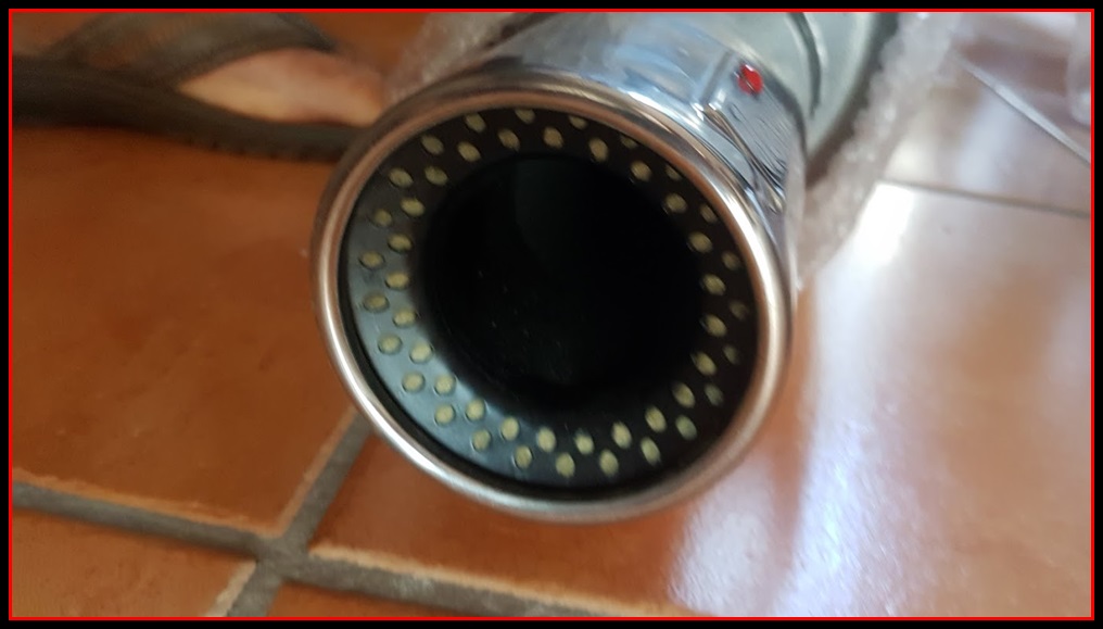

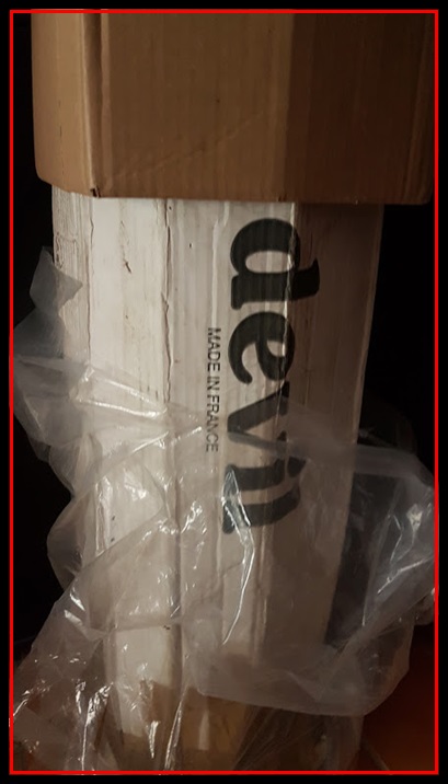

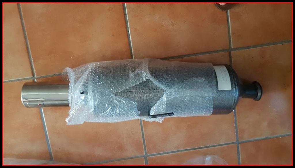

Depuis un moment je cherchais un DEVIL cône en bon état... mais mission quasi impossible et ceux en y mettant même un joli billet sur la table.
Mais ma patience a été récompensée, en cherchant bien, j'ai trouvé... Pas un CONE mais un CUP, neuf de chez neuf, dans le carton d'origine avec les papiers d'homologation et les stickers DEVIL d'époque !!!
Reste plus qu'à le monter ou le garder au chaud ... pour spéculer dessus Very Happy Very Happy Very Happy
Apparemment ce serait plus rare que le CONE ...
Le carton
Jolie petite sortie en 80mm contre 75 mm pour le CONE ...
