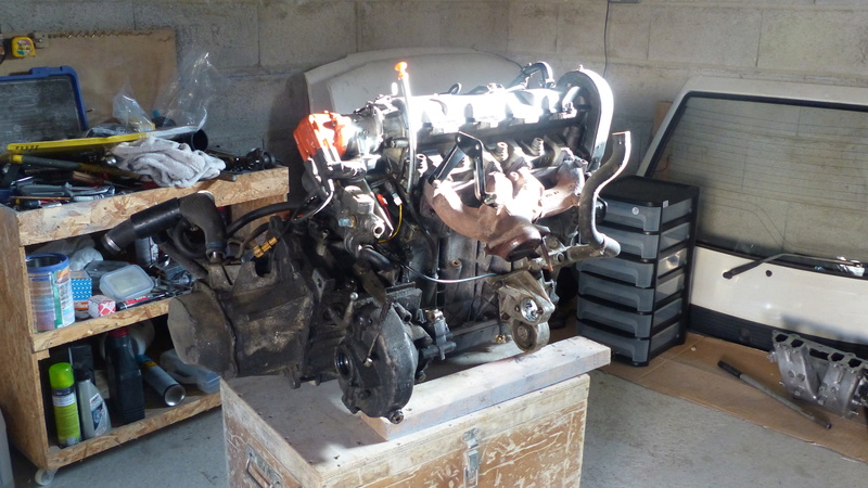

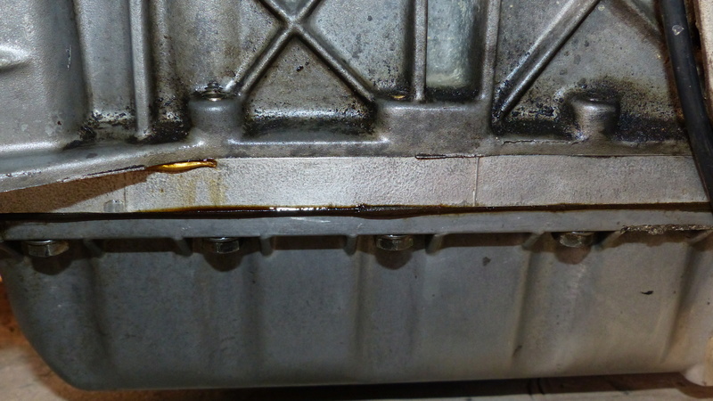

Message par mouleshot85 Sam 26 Nov 2016, 10:52
Voici d'autres photos des fuites, c'est difficile de voir d'ou cela vient tellement c'est gras de partout.Fuite d'huile minime mais AGACANTE !!!! - Page 2 P1060915
Fuite d'huile minime mais AGACANTE !!!! - Page 2 P1060918
On voit mal sur celle-ci mais le couvre culasse est vraiment gras ...
Fuite d'huile minime mais AGACANTE !!!! - Page 2 P1060913
Fuite d'huile minime mais AGACANTE !!!! - Page 2 P1060917
Fuite d'huile minime mais AGACANTE !!!! - Page 2 P1060914
Fuite d'huile minime mais AGACANTE !!!! - Page 2 P1060916

Message par anto56 Sam 26 Nov 2016, 10:56
Oh ça va encore ,Very Happy ya pire

Message par mouleshot85 Sam 26 Nov 2016, 11:57
Il y en a partout, c'est ça le soucis !!!

Fuite d'huile minime mais AGACANTE !!!! - Page 2 Empty Re: Fuite d'huile minime mais AGACANTE !!!!
Message par rgregoire Sam 26 Nov 2016, 19:09
bien protéger l'allumeur, l'admission et échappement et bon nettoyage haute pression avec un bon dégraissant.
Message par Fred1.6 Sam 26 Nov 2016, 19:44
Arrivé à ce stade, j'avais tout nettoyé au pinceau avec de l'essence et du dégraissant frein. Pas mal d'heures en perspective mais le résulat est probant Wink

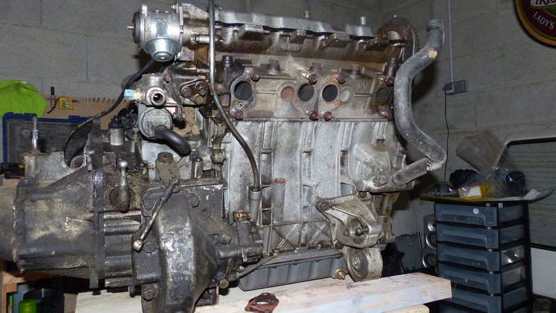

Message par mouleshot85 Dim 27 Nov 2016, 10:06
Pour en revenir au post, voici de nouvelles photos.
Dites moi ce que vous en pensez car les avis diverges ....
Fuite d'huile minime mais AGACANTE !!!! - Page 2 P1060919
Fuite d'huile minime mais AGACANTE !!!! - Page 2 P1060920
Fuite d'huile minime mais AGACANTE !!!! - Page 2 P1060921
C'est pas si simple de determiner d'ou vient la fuite, car le couvre culasse fuit manifestement et beurre par la même occasion les élements en dessous ...
Message par anto56 Dim 27 Nov 2016, 10:42
Oui va se voir un de ces4
Pour ton moteur, je profiterai que le moteur est sur l établi ( enfin suilr la caisse lol ) pour faire une complète au niveau des joints retrauto fait des pochettes complètes sans joint de culasse pour pas trop chère , je ferai les coussinets de bielle et paliers aussi voir distri et pompe à eau selon l âge
Mais c'est mon avis je suis pas mecano , mais c est bien plus simple à faire moteur démonté
Message par mouleshot85 Dim 27 Nov 2016, 10:53
La distri a même pas 5000kms.... les joint de queue de soupapes et les coussinets 10000 kms, je vais pas refaire ca, c'est ridicule. J'ai prit une pochette complète chez retroauto'sport, mais je changerai uniquement ce qui est nécessaire.
