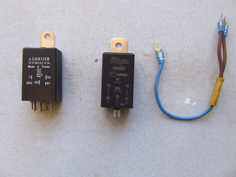

je m explique le relais actuelle que j ai est un Bosch 0280 230 006, j ai ete obligé du jour au lendemain de l ouvrir pour collé la languette a l intérieur car plus d essence arrivait , donc j en ait acheté un neuf de marque cargo et le neuf alimente la pompe a essence mais pas l allumage ! donc retour en SAV , j en recommande un autre meme marque et meme probleme donc pas d allumage et pompe ok la société ma renvoyé le deuxieme relais en me disant que le probleme vient de ma voiture que faire ?

Pour vérfier tu fait un schinte entre le plus et les deux utilisation avec un Y fait maison.
J'essaie de te faire des fotos du montage demain.
pour ma part j'en ais eut marre des pannes de relais et maintenant pour la piste je schinte

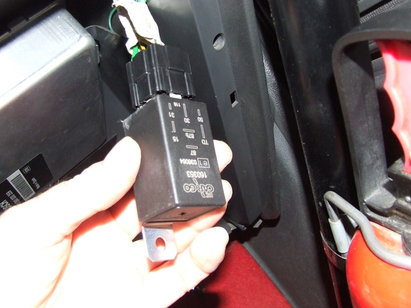

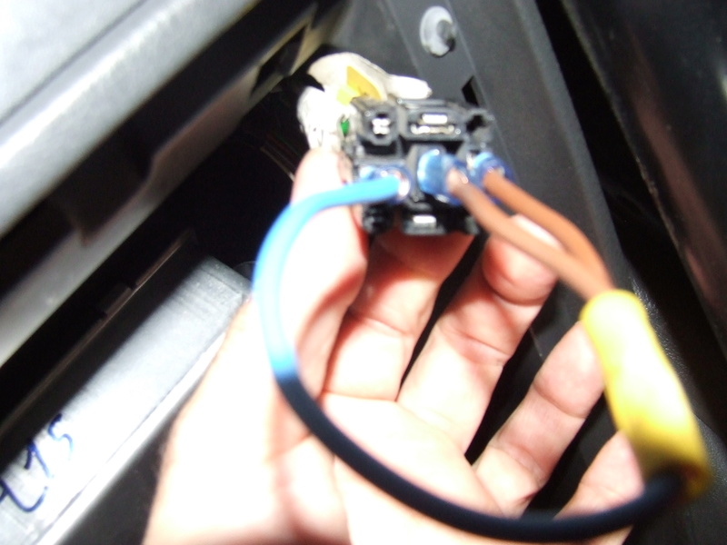

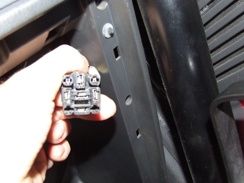

Tu as tout en fotos, par contre se schinte tu le branche uniquement au moment de démarrer sinon ta pompe déb*** en permanence et full gaz.
D'ailleur c'est assez simple les deux prises // tu peu les laisser elle en permanence car se sont les deux circuits à alimenter, le boitier et la pompe, par contre la cosse au bout et perpandiculaire c'est le plus et c'est c'elle la qu'il faut brancher juste avant de démarrer et débrancher de suite après avoir arréter le moteur.
En utilisation normale j'utilise le cargo qui marche quand il veut, et sur piste le shinte, l'origine lui est HS

De toute façons avec se montage quand tu branche tu entend de suite la pompe débiter

Le plus c'est la connection perpandiculaire et les deux utilisation(pompe et boitier) sont paralléle, tu branche et tu écoute la pompe s'entend bien.
