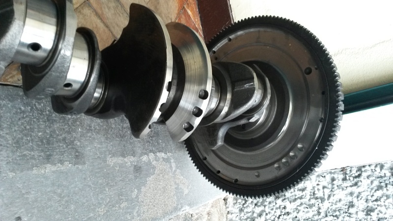

[center]Ceci est mon 205 GTI 1.6 115cvs a été faite une restauration en 2010, et en 2015 a modifié le système d'injection avec 45mm Emerald K3 ECU. Je prépare actuellement un xu10j2 moteur d'avoir 170cvs, culasse porté et poli et la came 285º ou 300º!!!

très beau! Mais sortir 170 cv d'un XU10J2 me parais compliqué et surement très cher! ce moteur est monté d'origine sur les 306 xsi (notamment) et c'est un 2.0 8 soupapes qui sort 123cv pourquoi ne pas monter un XU10J4 (155cv) ou un XU10J4R (136cv) ou le top, un XU10J4RS (167cv) bien plus facile pour sortir des cv

Pedrogti je ai sélectionné le moteur 8v parce que notre test de contrôle technique ne me laissez pas utiliser un moteur de 16v !! le préparation moteur avec volant moteur/villebrequin(1.9diesel) allègement, préparation culasse avec aac 285º-300º,collecteur 4-1, 4 pap 45mm injecteur 306gti6...Je pense qu'il est possible d'atteindre 160-170ch!!

le mien est basé sur le bloc de fer xu10j2, est bloc carré de 86x86mm, en utilisant vilebrequin 1.9 augmente également le taux de compression. Je vais pour les photos dès que possible et le moteur de la culasse.

La culasse est encore inachevé, doit juste être écrémé et polie

Ça veut dire quoi écrémé ? scratch

Écrémer veut dire en enlever une couche

Bonjour, je suis de retour un an plus tard, le moteur est déjà fini et maintenant il est temps de cartographier et voir combien couple et bhp le moteur atteindre!!
