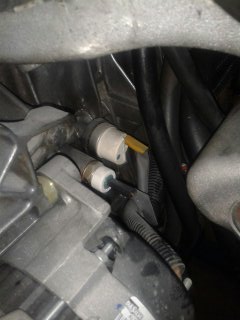

Message par plongeur2 le Lun 01 Fév 2016, 20:59
ci joint une photo de l'emplacement de cette sonde
c'est celle avec une cosse jaune. Tu n'aurais pas inversé les deux fils ?

Message par 205 CTI le Mer 20 Avr 2016, 14:32
Salut,
Ma CTI a toujours ce souci puisque je n'ai pas encore pu me pencher dessus...
J'ai fait quelques kilomètres ce weekend avec pour la faire rouler un peu, un régal à la conduite Very Happy
Dans 3 semaines j'ai quelques jours de congé et je me pencherai alors sur les branchements de cette sonde, en préparation de la saison des cabriolets cheers
Je vous tiendrai au courant Salut !
