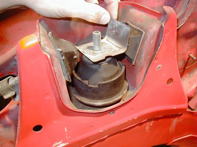

Désolé mais dans le rayon détail qui tue, il manque aussi cette entretoise qui, sur la mienne a permis de supprimer les grincements du petit silent bloc carré contre le support en alu, toujours dispo chez Peugeot

Attends, ça veut dire que sur ta voiture qui fait du bruit, tu entendais un petit grincement ? Razz

Sad  je ne connaissait l’existence de cette patte pour la durite de radiateur.
et la petite "cale" de silent bloc je connaissais mais je ne l'ai pas non plus.
c'est fou comme certaines petites choses peuvent disparaitre au cours de la vie d'une 205 Shocked
si quelqu’un a les références service box pour la patte support de durite ce serait sympa [rgregoire] gti rouge 1900 année 90 - Page 3 221674
la référence service box pour la cale de silent-bloc est: 180911 ressort anti claquement.

Désolé, impossible de te trouver cette reference
LEs 205 ont malheureusement eu une vie mouvementée et des petites pieces sont souvent manquantes ou mal remontées
Comme sur la photo précédente, cette petite patte est montée à l'envers, le tuyau du radiateur doit s'insérer par le dessus
