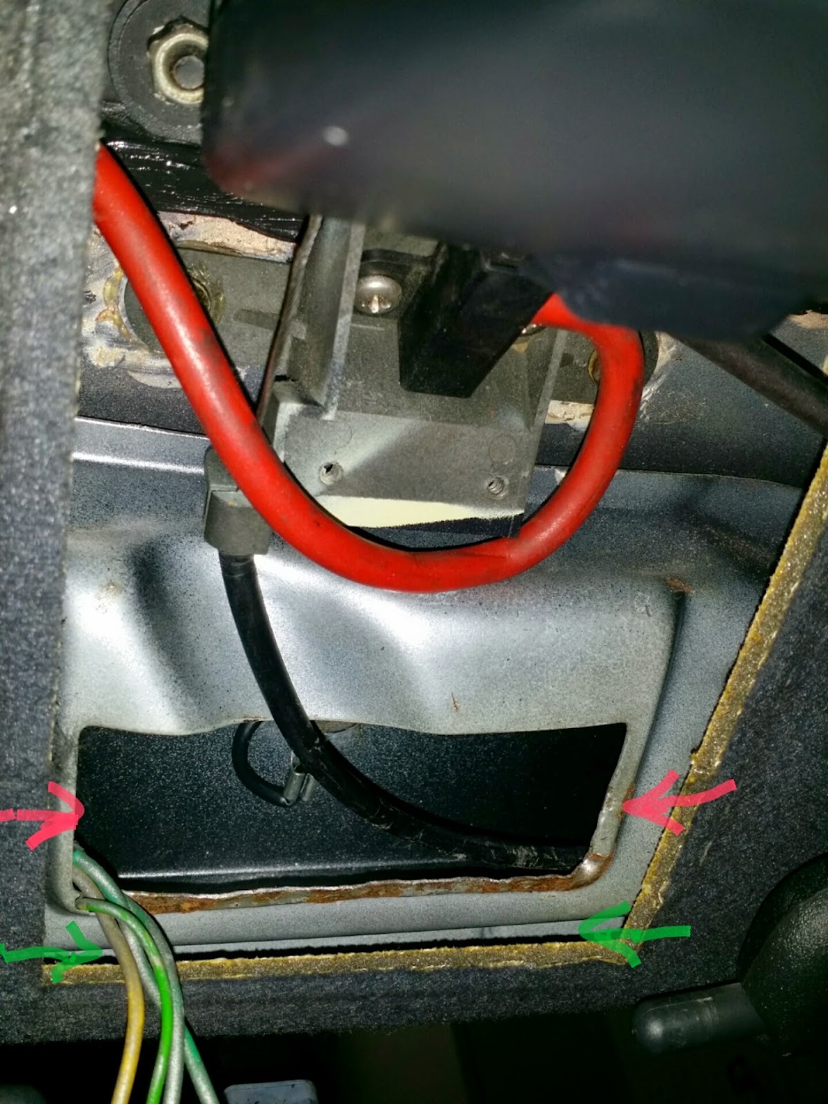

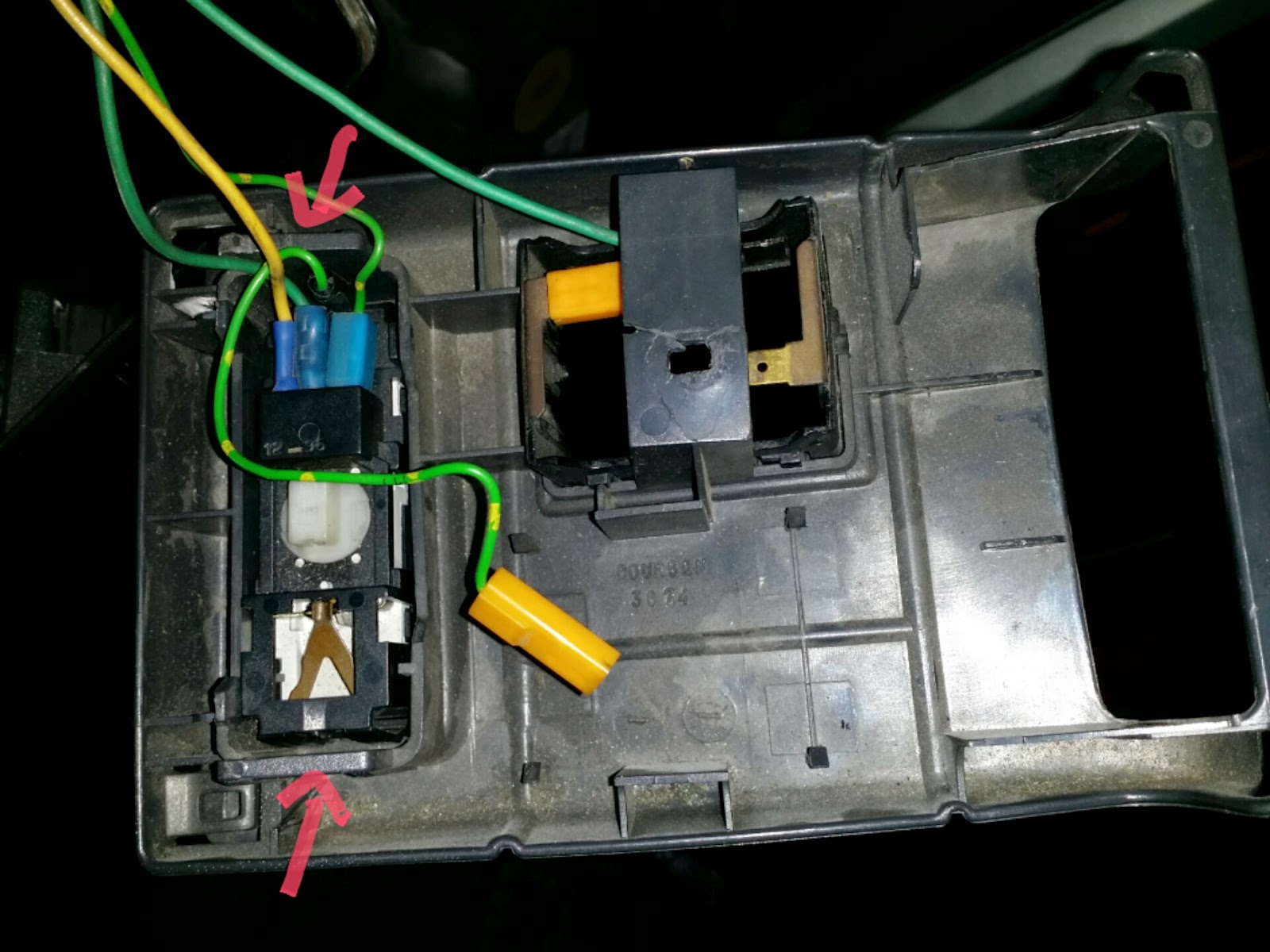

Pour la faire en image:
L envers de mon plafonnier est constitué de deux pattes de 2cm de long sur 1cm de haut situées autour de la lumière (flèches rouge) :
Plafonnier de 205gti ?!  2014-10-12%25252000.17.15
Ces flèches rouges devraient passer dans le trou du toit (flèches rouges) sauf que lorsque je visse le tout, les pattes se retrouvent au niveau des flèches vertes :
Plafonnier de 205gti ?!  2014-10-12%25252000.18.14
Donc les pattes sont posées sur la la tôle plutôt que de rentrer dedans donc j ai un jour entre mon ciel de toit et mon plafonnier :
Plafonnier de 205gti ?!  20141012_001504
