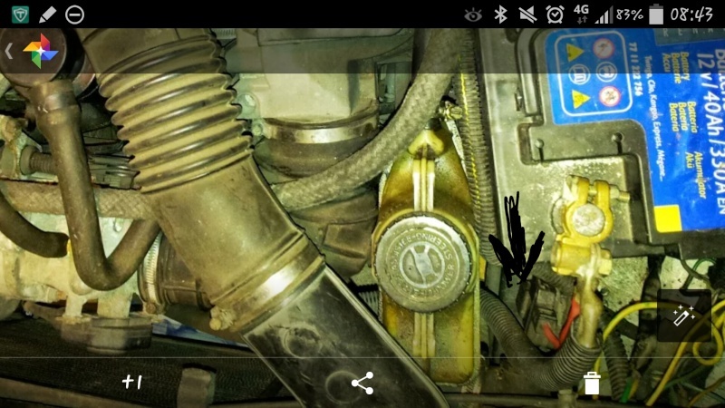

merci tu as trouvé la solution. la prise de ces 2 fils marron était cassé et débranché coté compartiment moteur, sur le petit boitier porte fusible Laughing
j'ai rebranché au hasard l'une des 2 causse et tout remarche (habitache, démarreur) sauf les plein phare, le classon, moteur essuie glasse, mais c'est surement un autre problème.
voici la prise cassé :
et le boitier fusible compartiment moteur :
je suppose que la 2eme causse se branche à coté de la première? (je vais aller chercher une prise neuve à la casse)

Juste à côté de la batterie, sur le fils positif relié à la batterie,  il y a une prise noire (genre 30 cm en partant de la cosse de la batterie).
J ai eu le même problème et moi ça venait de cette prise qui s était débranchée.
