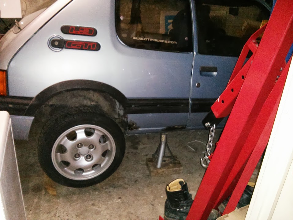

3) Les photos :
Voici comment s'y prendre:
Je vais utiliser le fil de cuivre comme guide, ce qui me permettra de faire passer les durites entres la caisse et le réservoir, seul, sans trop de difficulté.
1) Mettre la voiture sur chandelle
2) Débrancher les durites en haut et en bas:
Attention, prévoyez qu'un peu d'essence va couler!
3) Faire passer le fil de cuivre dans la durite:
Jusqu'à ce qu'il ressort à l'autre bout de la durite:
4) Attacher le fil de cuivre sous la voiture, par exemple au support d'échappement qui est juste à coté:
5) Tirer sur la durite vers le haut pour la sortir. De ce fait, le fil de cuivre reste en place et va montrer à la durite neuve le chemin à emprunter:
6) Graisser le fil de cuivre et l'extérieur de la nouvelle durite:
Cela lui permettra de mieux coulisser autour du fil de cuivre et entre la caisse et le réservoir.
7) Passer la durite autour du fil de cuivre et pousser la durite jusqu'au bout. (Il sera nécessaire de retourner une fois sous la voiture pour décaler la durite qui butera en sortant de la caisse)
Cool Retirer le fil de cuivre et remettre la durite dans ses emplacements.
Reprendre le même schéma pour la deuxième durite!
et voilàExclamation Exclamation
