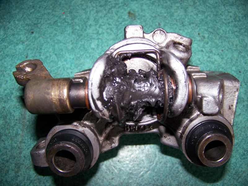

Message par eric91 le Sam 09 Fév 2013, 18:25
Salut tout le monde
Bon, sa y est, les étriers arrières sont faits. Ils nous ont donné du fils à retordre les bougres ! Bref, photos Very Happy
avant : (étrier acheté d'occaze car l'autre est HS)
pendant la restauration :
Miam....plutot beurk !
Sa progresse ^^ :
Et voila, je suis crevé....petite soirée en perspective...Razz bonne soirée a vous tous !!

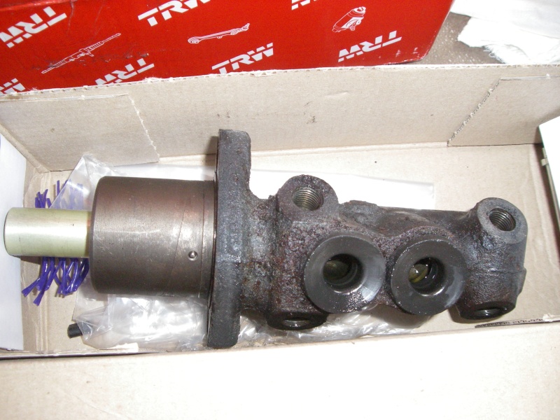

Message par eric91 le Dim 17 Fév 2013, 15:36
Un peu de news du weekend...passé au sous sol Rolling Eyes
Alors mon pote Mécano n'a pas pu venir car grosse fièvre....Vu comment il a fait super beau samedi après midi sur l'IDF,on me la fait pas à moi. Il avait qu'une envie,je crois,c'était de sortir son Ibiza Fr Laughing
Bref => c'est Bibi,le mécano novice qui s'en charge mdr
=> Montage du nouveau Maitre Cylindre
=> Démontage des deux anciens étriers d'origines, qui vont certainement passer chez Philippe pour une remise en condition. Oui,je stocke,on sait jamais ce qui peut se passer ! Wink Mais vu qu'ils sont d'origines,je me contenterai d'une peinture grise et deux ou trois couche de vernis...enfin bref,pour la remise à neuf de ces deux là,sa va attendre un peu...voila une petite photo de l'état actuel...ils sont rouge à "l'origine" (peind par un des anciens proprios de la 205)....
L'ancien MC qui va certainement y passer mais pour le moment,ce n'est pas la priorité (ce serait dommage de le vendre 5 voir 10euros alors qu'il fonctionne niquel Razz) :
