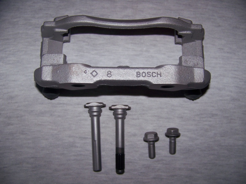

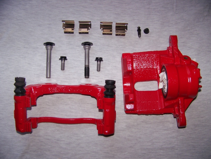

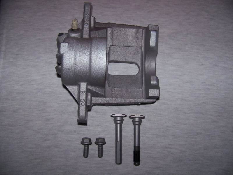

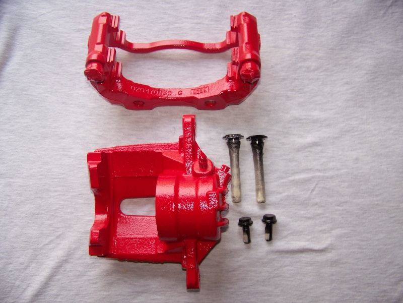

Passage en étrier de 206 S16 en épaisseur 22,et remise à neuf de ces derniers (ok), disques en 266,plaquettes,durites avia,maitre cylindre (ok)
Avant
Après
Depuis, les étriers sont terminés !

Je vous mets les principales étapes de restauration des étriers:
Démontage :
Microbillage :
Mise en appret :
Peinture haute température :
2 couches de Vernis : [Vous devez être inscrit et connecté pour voir ce lien]
On graisse :
fini :
Merci à Philippe car sans lui et sans ses conseils, ce projet n'aurait pas eu lieu Very Happy

Tu as mis des soufflet neuf ? Car perso j'en cherche pour mes étriés arrière, sur les 4 que j'ai, 3 sont mort. Et j'en trouve nul part.
overclockman
overclockman
Nombre de messages : 1361
Localisation : Toulouse
[eric91] 205 GTI 1.9 Blanc Meije 89 Empty Re: [eric91] 205 GTI 1.9 Blanc Meije 89
Message par eric91 le Mar 08 Jan 2013, 14:02
Ce sont les soufflets d'origine. Du moment que les soufflets ne sont pas craquelé,ils sont récupérables. Si c'est craqué,eh ben,c'est craqué !!! No
Le fait de les microbiller à faible pression,sa va les "détendre" et les re-rendre neufs Very Happy. pareil pour les durites d'air mais les miennes sont craquelés donc sa restera comme sa
