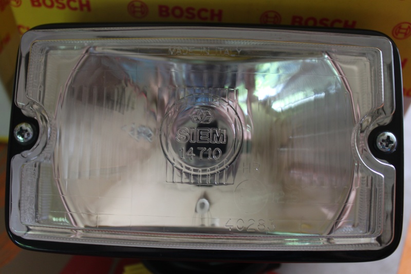

un peux de news de ma petite gti,avant de partir en vacance j’ai reçue un petit colis de oscaro!!
des LP siems c'est beau quand c'est neuf Razz
[skipy571] 205 GTI 1.9L Graphite 1991  - Page 3 Img_3210
et 4 bougie champion qc59c "bougie pour 205 gr A"
[skipy571] 205 GTI 1.9L Graphite 1991  - Page 3 Img_3211

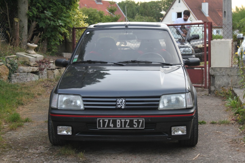

donc aujourd'hui petite aprem bricolage,j'ai monté mes LP les bougie et j'ai refais mon compteur le cable avez cassé et du coup sa ma cassé le compteur en meme temp.
quelque photos avec les LP monté sa change tout Very Happy Very Happy

Propre le montage, j'ai hâte de voir ça samedi Smile

bien beau tout ca [skipy571] 205 GTI 1.9L Graphite 1991  - Page 3 727330 , c'est vraiment un jolie moteur ca I love you !!
ton cache aac en plastique noir vien de quel model ?
tu as senti une différence avec les bougies ?
golf gti derriére ta 205 ?

[Vous devez être inscrit et connecté pour voir ce lien] a écrit:bien beau tout ca [skipy571] 205 GTI 1.9L Graphite 1991  - Page 3 727330 , c'est vraiment un jolie moteur ca I love you !!
ton cache aac en plastique noir viens de quel model ?
merci Very Happy
pour mon cache aac il viens d'un moteur de zx 1.9i,avant j'avais des petite raté vers 2500trs et après plus rien et depuis que j'ai mis les bougie la plus de raté du tout et elle démarre légèrement mieux,mais avant j'avais des bougie de m**** a même pas 2€ la bougie donc pas trop top avec un moteur préparé.
derriere ma gti c'est pas une golf gti mais un gt tdi 90cv de mon frere avec 296000km Twisted Evil et a droite on apercoi un bout de ma golf 4 un tdi 110cv de 240000km Twisted Evil Twisted Evil
