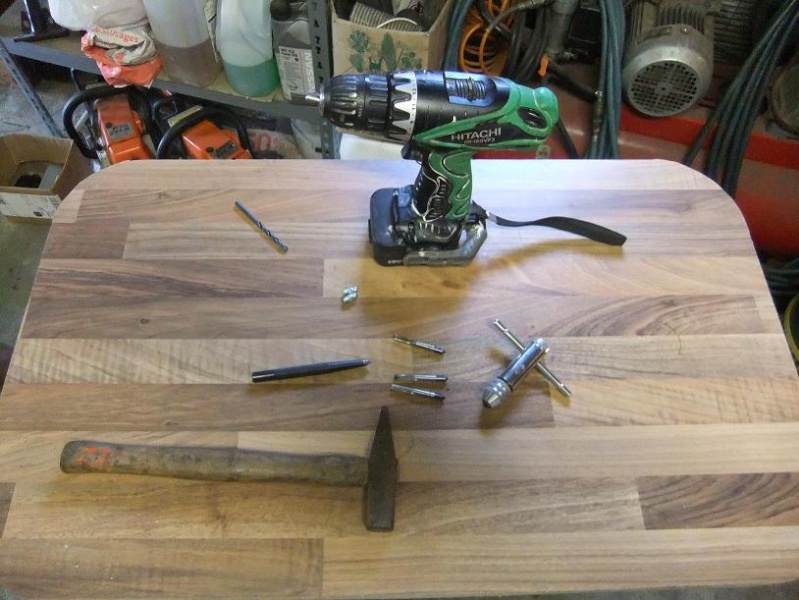

Message par yanno le Jeu 12 Juil 2012, 21:52
Première partie
Les outils necéssaire: un metre, un pointeau un marteau une perceuse un foret de 5, des tarauds de 6 (jeu de 3 et pas de tarauds machine) et 2 graisseurs M6 droit ou à 45°.
Si les 3 tarauds ont une pointe il faut la couper pour rentrer plus profond dans le tron.

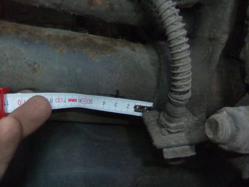

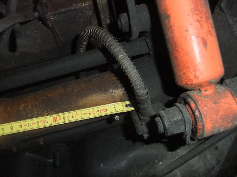

Message par yanno le Jeu 12 Juil 2012, 22:00

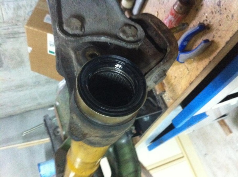

Le perçage
il faut pointer à 30 mm comme sur la photo puis percer avec un forêt de 5mm.
Les photos ont été réalisé sur une autre 205, ma GTI a déja les graisseurs mais les cotes sont les même.
Très important, une remarque que j´avais oublié de mettre:
Il faut percer la traverse et quand on cogne contre l´axe du bras il faut s´arrêter (environ 8mm de perçage). Il y a quelques millimètres de vide entre les deux. Pour tarauder c´est pareil il faut y aller doucement et dès que le taraud touche l´axe c´est fini et surtout pas forcer. La graisse va se mettre dans ce vide entre la traverse et l´axe puis de chaque cotés il y a les roulements.

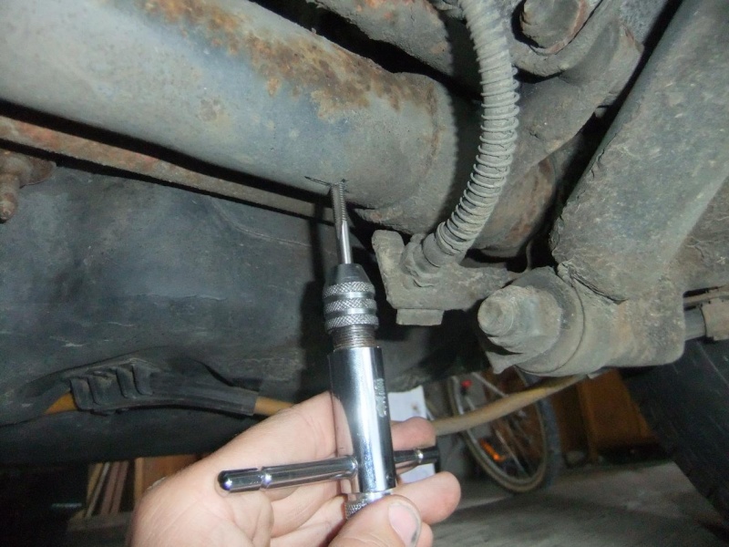

Message par yanno le Jeu 12 Juil 2012, 22:05
Troisième étape il faut tarauder avec les 3 tarauds M6.

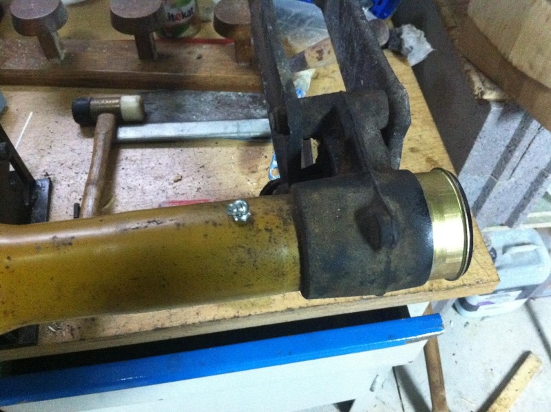

Message par yanno le Jeu 12 Juil 2012, 22:08
Quatrième etape visser les graisseurs (clé de 7) et graisser.
Remarque :
Les graisseurs ne doivent pas etre trop long car ils risquent de toucher l´axe. S´ils sont trop long il suffit de ne pas les visser à fond et de mettre un peu de frein filet ou du téflon sur le filetage des graisseurs avant de les visser.

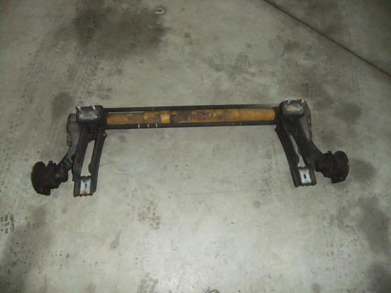

Message par yanno le Jeu 12 Juil 2012, 22:15
J'espère que ça va aider certain d'entre vous.
Pour finir quelques photos de mon train arrière restauré.

Re: Installer des graisseurs sur un train arrière
Message par yanno le Dim 15 Juil 2012, 19:42
Il faut percer la traverse et quand tu cognes contre l´axe du bras tu arrêtes (environ 8mm de perçage). Tu le remarques bien car il y a quelques millimètres de vide entre les deux. Quand tu taraudes c´est pareil tu y vas doucement et dès que le taraud touche l´axe tu le sors et surtout pas forcer. La graisse va se mettre dans ce vide entre la traverse et l´axe puis de chaque cotés il y a les roulements.

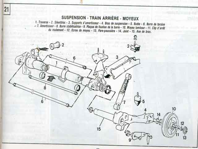

Message par yanno le Dim 15 Juil 2012, 19:49
Une petite vue éclatée du train arrière de 205.
