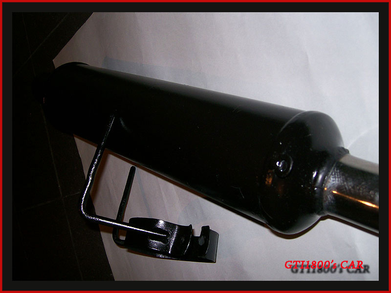

SUJET: LA GRAPHITE....Petit aparté......
Voici mon GROUPE N qui à 8 ans.....
Il a bien vécu....mais un bruit très sourd me dit qu'il est déssoudé.....
Je démonte....
Comme on peut le voir......
la rouille superficielle s'est installée....8 ans tout de même.....
J'en parle à PIERRE......amène moi le.....
Il a super bien bossé...ressouder ....ok.....
Du coup, j'ai tout ramener à mon appart.....
Décapage avec un destructeur de rouille....
1) brossage
2) laine de fer décapage
3) destructeur de rouille
4) essuyage à sec.....surtout pas d'eau....
5) sèchage 48 h > 20°c
6) PEINT H TEMP
7) Polissage inox (sortie)
Peut etre encore 8 ans de vie....
collier et fixation amovible ar ....meme traitement....
J'ai redécapé une seconde fois....10 heures....pour la rouille tenace....puis 3 couches de HAUTE TEMP NOIRE......PLUS DE SOUCIS......
Voilà....un beau silencieux tout neuf....
C'est reparti....
[/quote]

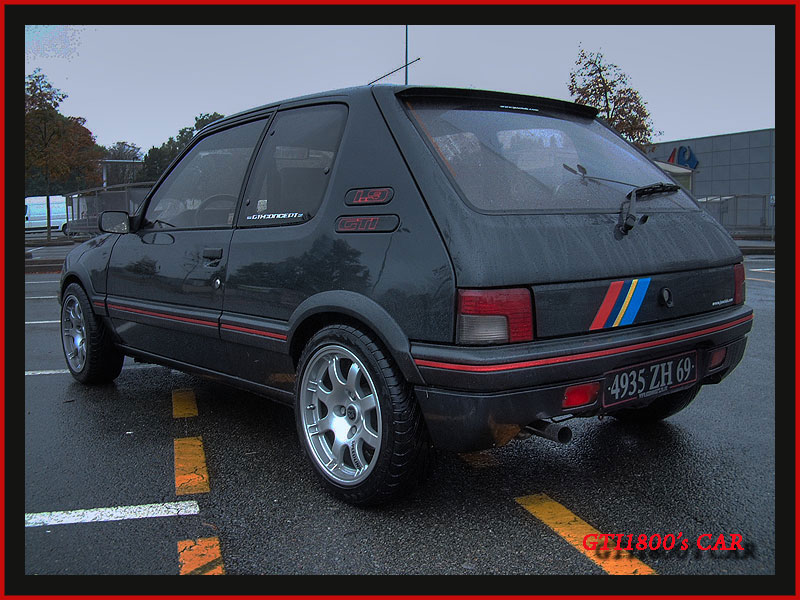

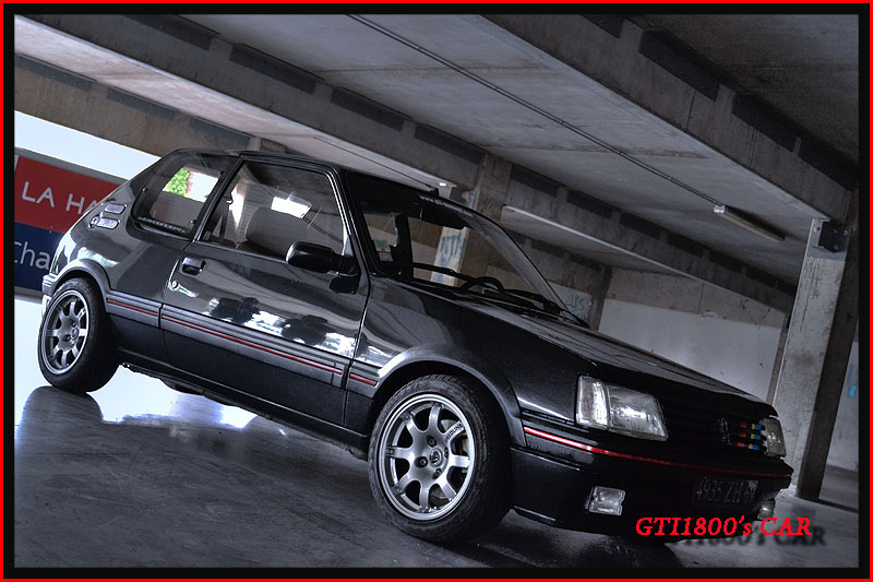

Message par GTI1800 le Ven 14 Sep 2012, 23:53
Salut à tous.....
j'ai fais un peu de HDR sobre......avec quelques photos....
PERIODE DE 2010 à 2012...........
voilà pour les news.................
Laurent
