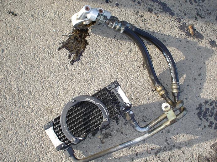

Je suis dans dernière ligne droite pour le remontage de ma GTI mais je bute sur le radiateur d'huile :
Celui qui était monté sur ma voiture était mort et je l'avais démonté avant de stocker la GTI en ..... 2003.
A la même période : j'ai trouvé un radiateur neuf avec ses deux tuyaux neufs aussi et le tout d'origine peugeot.
Mais maintenant que je voudrais les monter je me rends compte que je n'avais pas les mêmes tuyaux alors qu'ils sont tous d'origine peugeot !!!
Voila le montage que j'avais :
Radiateur d'huile 1524265068763322180

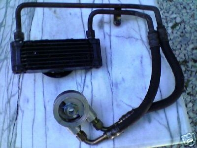

Et voila les tuyaux que j'ai :
Radiateur d'huile 15242653421022012755
Vous remarquerez que les tuyaux vers la plaque sandwich du filtre à huile sont droit sur mon montage à l'origine et je me retrouve avec des tuyaux coudés !
Une plaque sandwich peugeot ca se retrouve vous pensez ? et est ce que ca fonctionnera ?

Peut-être que les deux montages étaient possibles, tu penses que ça rend la mise en place impossible ?

Alors apres recherche il y a bien eu 2 montages différents !
Et tu ne peux pas « mélanger » les pièces au risque de pincer les tuyaux en les coudant excessivement !
J’ai trouvé ma poèce manquante !
