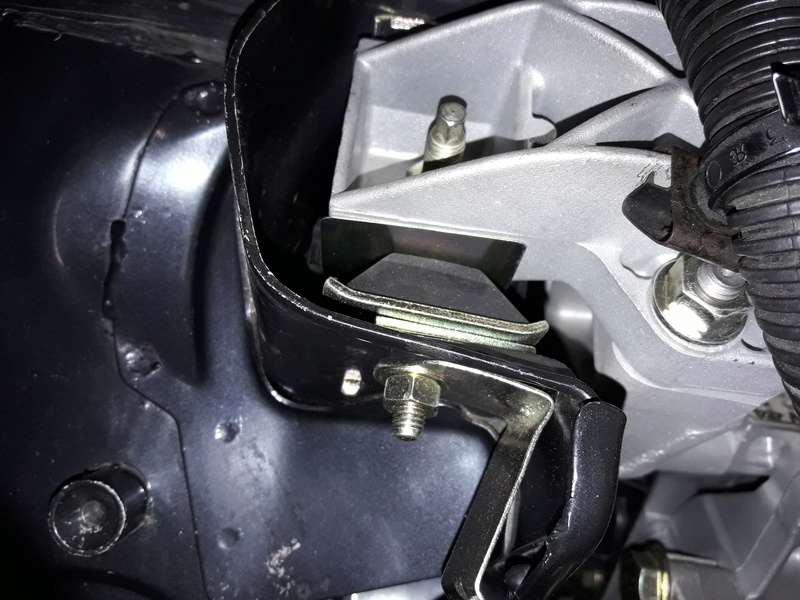

Moi quand jai demonté mon moteur jai vu cette fameuse cale
J avais jamais vu ça avant , pourtant des gti j en ai eu quelques une et demontée pas mal
Jamais vu ..incroyable
Et donc en plus du ressort en ferraille qui va entre le champignon et le support en alu ya aussi une calequi va coté phare avd entre la taule de la voiture et le support alu
J ai donc tt remonter comme c etait avant demontage vu que ca n avait jamais été bricolé avant
Mais j ai decouvert quelque chose du coup

voila quelques photos du montage d'origine
on voit la cale et le ressort en ferraille qui va entre le champignon et le support en alu
Jeu de cales de réglage support moteur 20180412
Jeu de cales de réglage support moteur 20180411
Jeu de cales de réglage support moteur 20180410

Message par XU9JA Mar 03 Avr 2018, 22:06
La pièce metallique entre le support moteur en alu et les 2 cales caoutchouc est faite en acier de type CLIQUANT normalement si
je me souviens bien !

Quelqu'un sait a quoi justement ce U en tole fine sert ? Je ne l'ai plus sur ma mienne !
309 GTI 1.9L 130 1991
Nombre de messages : 461
Localisation : Tomblaine (54)
Jeu de cales de réglage support moteur Empty Re: Jeu de cales de réglage support moteur
Message par DIDICH25 Mer 04 Avr 2018, 20:19
Je ne sais pas j'aurai dit un réglage fin puisque la cale mini fait 1 mm et ce U 0,5 mm

Message par Invité Mer 04 Avr 2018, 20:41
C un ressort anti claquement
